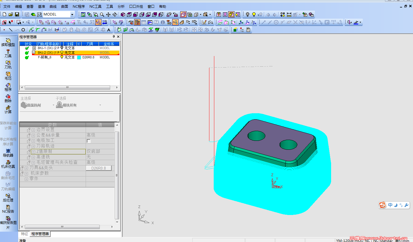

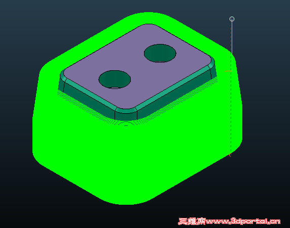

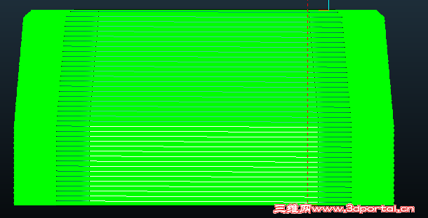

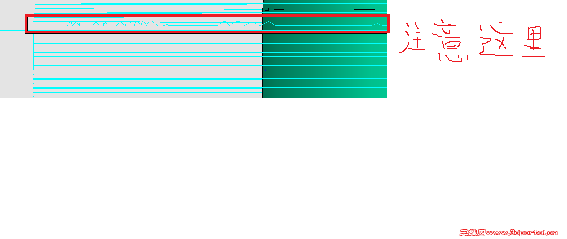

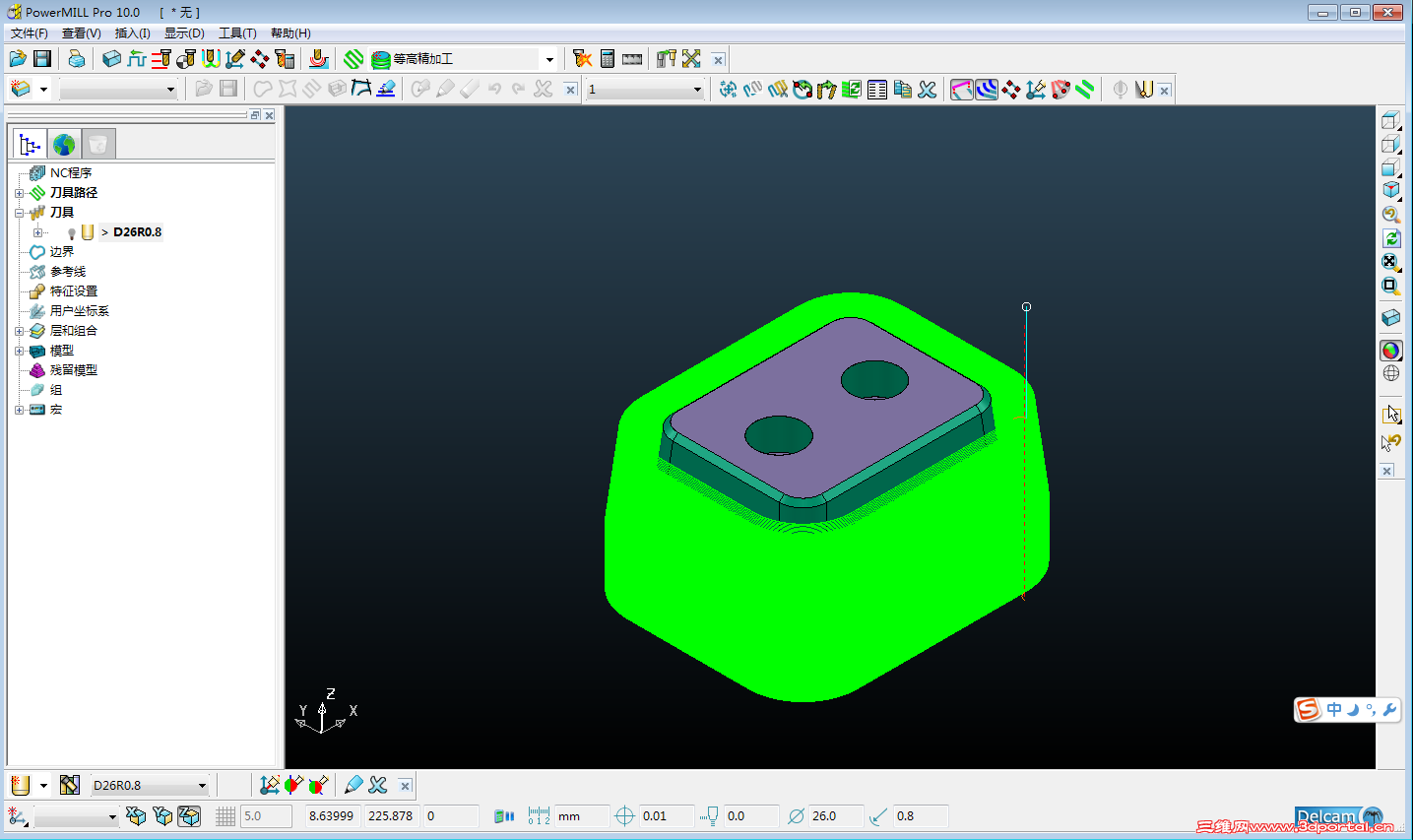

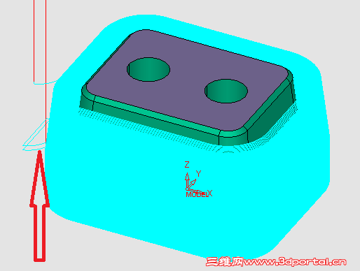

看看刀路对比* y/ F0 ?& \( C- ^
觉得E10.0螺旋等高还是不够成熟

以圖面來看 你應該開了水平刀補 在那兩孔的底部 他會停止螺旋 會多補一刀準的
/ Y$ W8 v* d" f% X就算你用輪闊去限定不走那兩洞 他還是會這樣計算 解決辦法是有 但要視圖型而定
4 D& n% R/ x4 }0 U+ a; |5 H若是那參數是有開的話 就是人為因素了 跟軟件無關
* n7 B, V, [3 J/ _9 h; x. W/ F+ P( J2 ?# h2 Q. |% B
不過e10的螺旋銑 的確存在一些bug 0 I1 b, {7 Y9 ?& E( w7 z9 `8 T9 f
公差嚴重影響品質# g! m+ @7 S, r5 k
例如有時觀測走出來的不理想不平整 這時公差用0.004(舉例) 改成 0.003或0.005 就不會了% h4 g4 _$ v1 W, Z% r. @
這種情形視圖面隨機發生
0 m4 i% |& C1 |1 H4 R2 t  d0 r2 X* f應該是因為e10比起以前版本 多了太多東西跟公差一起綁定了 產生了一些官方也沒想到的bug

9# zhengjunqing PM出的会有点分别的。PM的公差里有修圆公差,和点从新分布这些公差优化功能的
6 \2 O7 I& R- S- b0 X% \( x三D环绕就是一个好好例子,PM开了公差优化,三D环绕在机床里走得好流畅。别的软件做出的三D环绕在同一机床上有时一快一慢的3 F4 @! t" c+ [( c0 B2 M5 Q
我想这个例子,好多人也见过了吧
