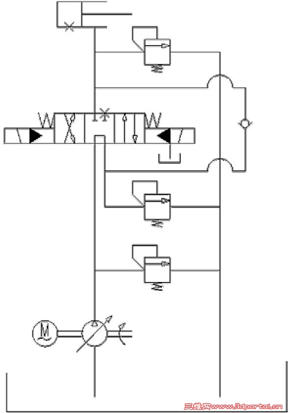

( S% P$ m7 }$ M5 Y4 M& ?这个图是我根据实物绘制的草图。油缸的无杆腔对空气。1 R7 f6 ~, f1 n1 W* B
我弄不清楚这里的单向阀是什么作用?可以取消吗?
$ b, ?. S2 c$ U2 M8 C# h2 A1 d) y5 y请教下各位,非常感谢!

弱弱的说一下
5 G" ?0 B% }4 Z/ b1 m电液换向阀在中位时给油缸补油的 ?

感觉是两个压力。
发表于 2012-3-24 08:00:54 | 显示全部楼层 来自: 中国江苏南通
中位时,油从单向阀入油缸,但单向阀开启压力是多少?" u3 q6 L1 q9 A& S3 P( W: g
4 F! c# ^% o  O. G1 z两级压力有什么作用

版主正解~~~( g( ]8 d( w! y' B3 E0 U1 q
单向阀是防止不同位时,2压力干扰

弱弱的问一句:在电磁阀左位时,活塞向右运动,但是单向阀不也进油了?为了缓冲?

和三楼一样的理解。

说说负载形式?
发表于 2012-3-30 11:11:11 | 显示全部楼层 来自: 中国湖南长沙
活塞杆收回时,给有杆腔补油使活塞杆快速收回。

具体没有看出来,但是不是2级压力,其中1个应该是用于换向的最低换向压力,感觉单向阀也是出于类似的目的,标注压力等级将有助分析
