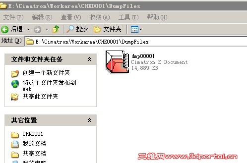

' c. S$ p1 C& T3 u还有就是 关闭这个文件之后在\Cimatron\Workarea\CHK0001\DumpFiles 目录下会产生一个cimatron文件 ' Y8 ~, x6 J2 C; I
关闭软件也删除不掉  打开它的话就是出错的这个文件     Workarea文件夹不是专门清理文件产生的垃圾的吗?4 K9 d  C$ l/ ~0 R* z3 K. X: g
发表于 2012-3-25 09:48:12 | 显示全部楼层 来自: 中国山东青岛
1,后处理不对吧,去置顶帖里找个后处理试试  S* g. G! \6 L! x( e
2,重新启动后应该可以删掉,因为E关闭后,系统中还有进程
