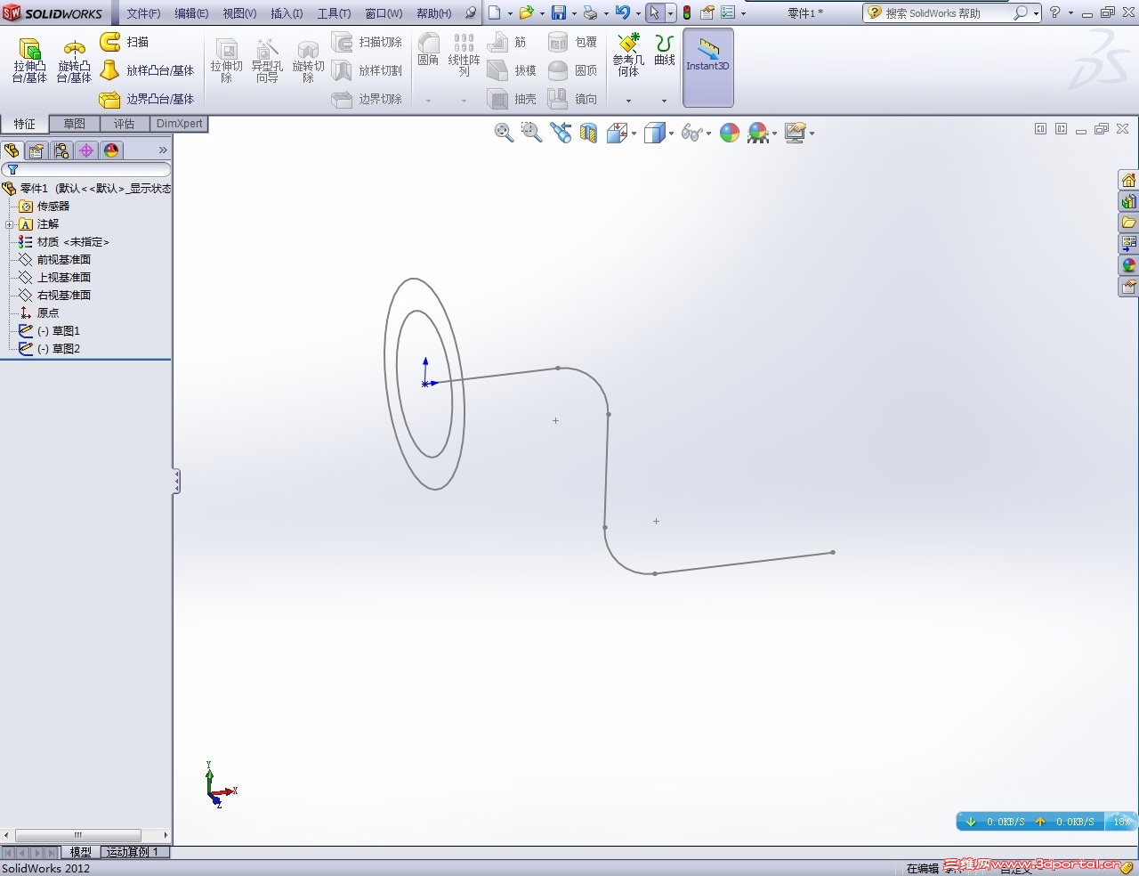

0 ~- I; p" J; t; }以前看过大叔的gif教程,但是扫描弯管还是不会做,求教

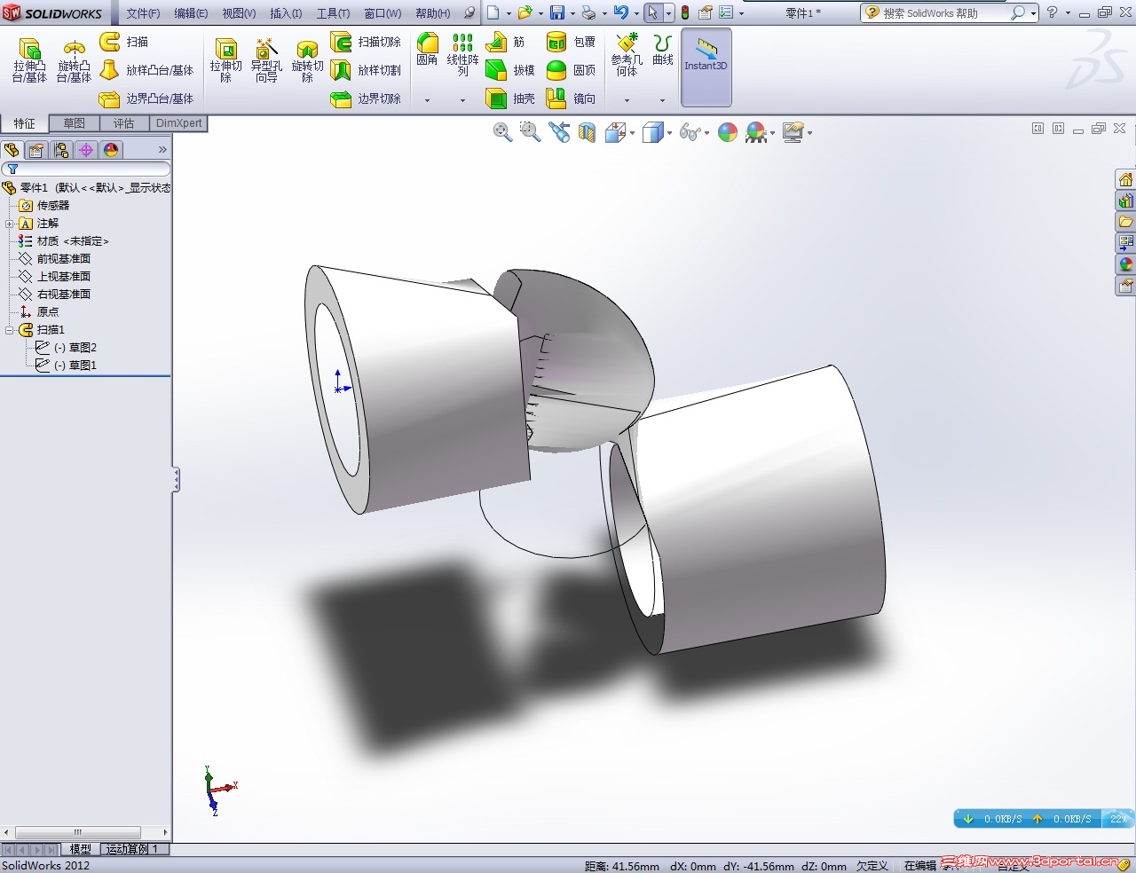

先把路径组合成一条线试下。

发表于 2012-3-22 20:28:06 | 显示全部楼层 来自: 中国河北唐山
你的弯曲半径不够使不行的。
发表于 2012-3-22 20:50:32 | 显示全部楼层 来自: 中国辽宁丹东
你的轮廓半径比折弯半径大,所以你得把弯曲半径加大,或者将轮廓直径减小。
chenjun520601 + 3 技术讨论
发表于 2012-3-23 08:15:36 | 显示全部楼层 来自: 中国福建宁德
你的轮廓半径不能大于路径的弯曲半径,比如,你现在做的是环,路径的弯曲半径为50   轮廓半径必须小于50

4 F& K1 ?/ I, l0 X/ J4 R$ q7 [9 x3 P8 Z说的好,那么粗的管弯那么小的半径。

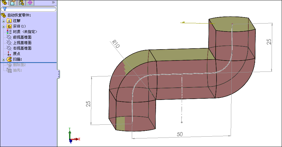

发表于 2012-3-24 07:01:46 | 显示全部楼层 来自: 中国山东青岛
你的草图轮廓不对,应该画成你的动画显示中的两直线与圆相交修剪后的效果,并且两直线水平且关于圆心对称距离为20.然后扫描完成后使用删除面工具修复扫描中形成的平面,最后抽壳完成
