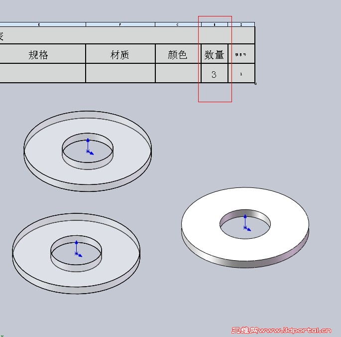

大家有没有好的方法# u$ ~. S* w( V/ A# t" I) D
将装配体中零件数量连接到工程图中数量( j4 s% K! v, ^2 `7 |# T% M3 R

 楼主| 发表于 2012-3-23 08:15:10 | 显示全部楼层 来自: 中国河北保定
意思可能没有说明白8 ?- E& [8 [# U- Q" M
我现在要出图中华司的工程
. I$ s) O, F& t. {; f要在工程图的标题栏中的数量中显示5 O) B( w* U! `/ c5 |4 u
装配体中的数量3(如果装配中的数量有改
6 z8 U" l3 P7 p标题栏中的数量也自动改)
; @' b  w' D. h
+ i- \% t' h+ L1 z$ {目前一种做法是手工在零件中写好数量属性5 F) q3 o* U: z" ~3 A/ ?0 t+ v5 ~7 O1 E
再引用到工程图的数量中
* @! w( |: n* {- e9 |但这种做法是手工的有没有自动的方法

发表于 2012-3-23 11:14:29 | 显示全部楼层 来自: 中国香港
唯一方法>寫宏

发表于 2012-3-26 19:19:25 | 显示全部楼层 来自: 中国上海
你做个自定义属性,定义你要的数量,然后在标题栏的数量栏里链接这个自定义属性呀

发表于 2012-7-25 08:41:53 | 显示全部楼层 来自: 中国广东东莞
