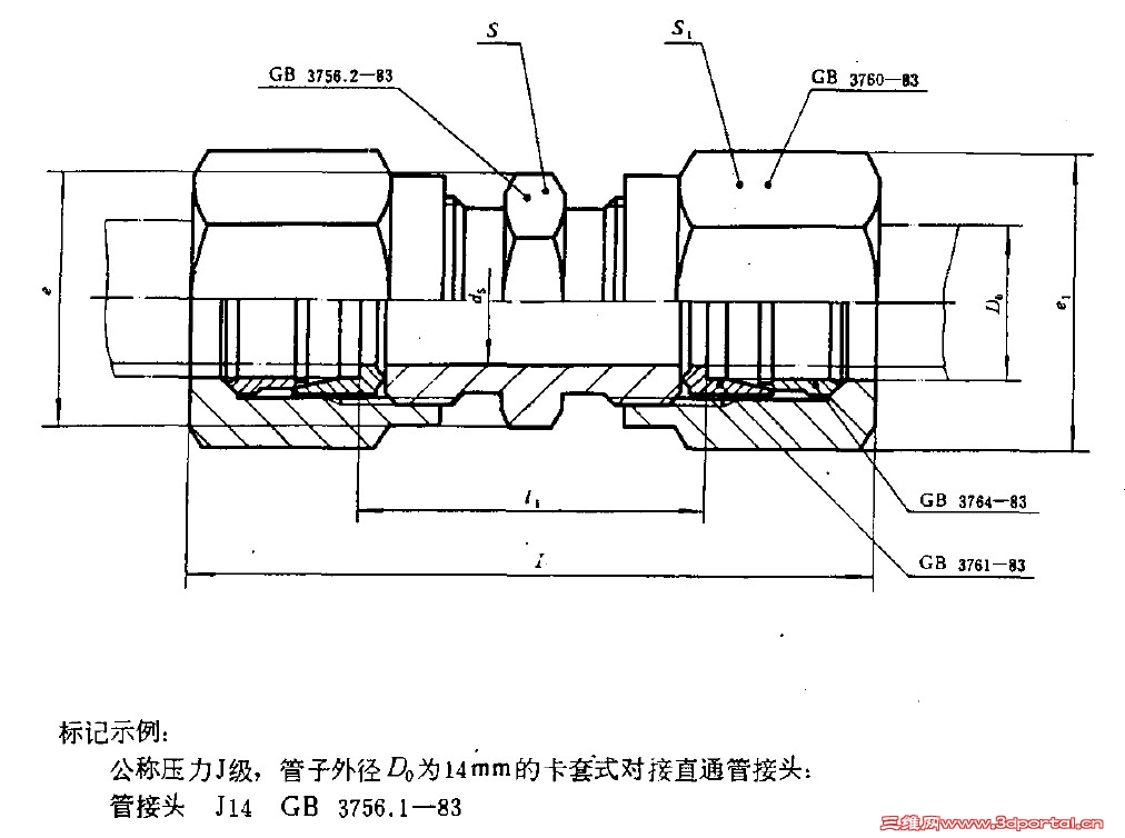

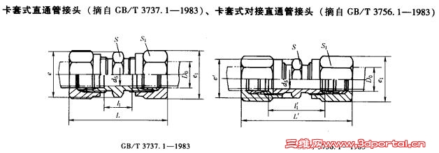

2 Z* p% q  m# N' @! |% A! s这两种管接头结构稍有差别,只是后者比前者长度大一些(见手册上表中长度尺寸),锥套的密封面更长一些,其它尺寸一样。

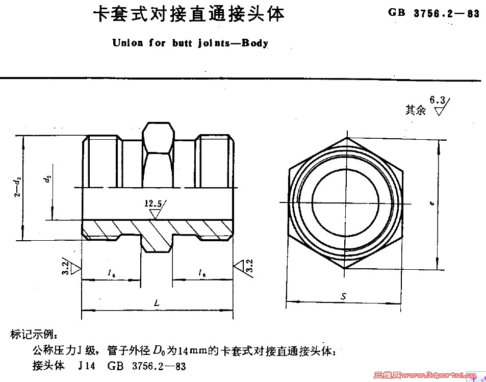

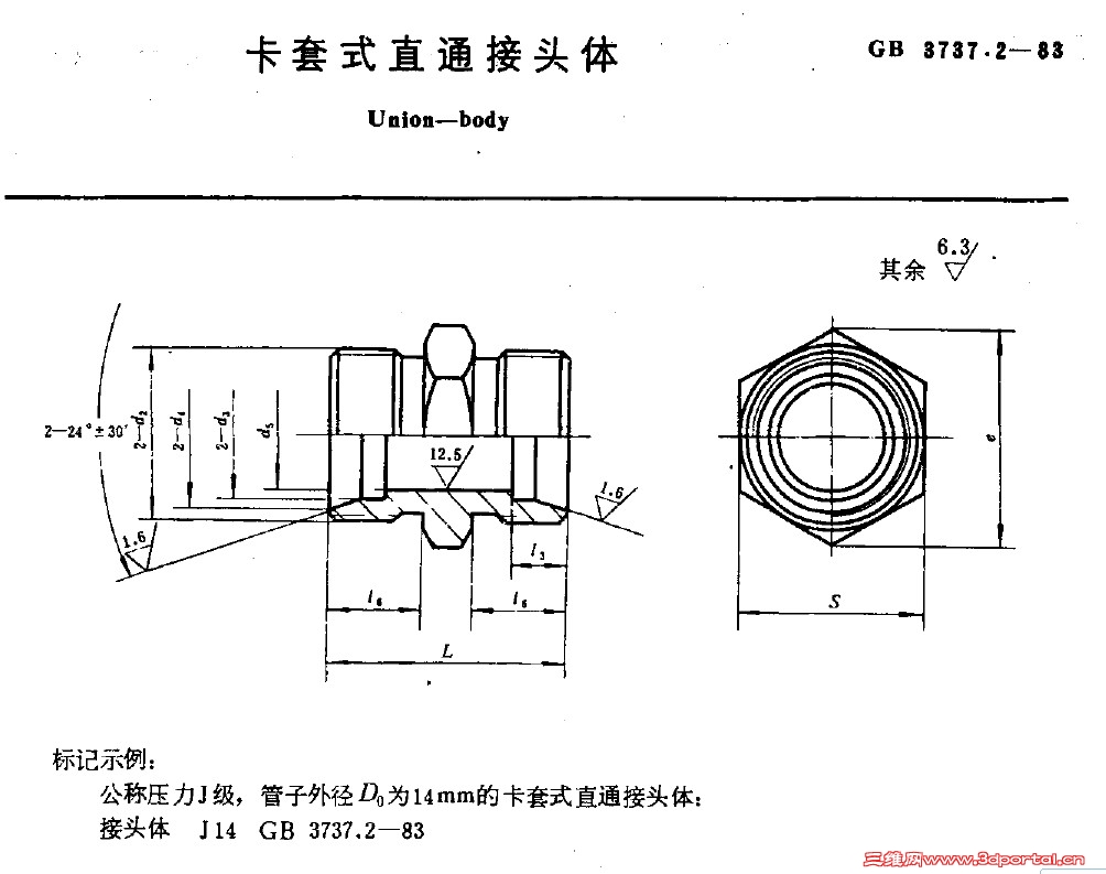

发表于 2012-3-22 12:24:17 | 显示全部楼层 来自: 中国上海
本帖最后由 lhf999 于 2012-3-22 12:34 编辑 & d* v! j9 M! D
  ]1 H% Q" @" ?! q& Y两者差别很大的,对接直通管接头中的接头体上没有密封锥面,组件中多了一个卡套式管接头用锥体环(GB3761-83),螺母也是不一样的。8 u' V' w! U. ^3 _! r5 F) d1 z
) D2 T) n# O! f4 M5 V9 m+ O; X请参看标准中的图示对照。
+ E. o( u" X- |& `( Q, d: a 直通.jpg
4 Q# B8 x! _( |% v两种接头的接头体对照:3 V6 B# L! E1 N5 P# G
直通接头体.jpg * n6 [4 U- a" h% n+ Y
对接直通接头体.jpg : Z$ ~" t# i8 z  ~/ o. M
. P2 Q3 p6 O9 Y8 x& h- P
另外,卡套式对接直通管接头(GB 3756.1-83)实际上在新版本的标准中已取消,该标准号的新版本GB/T 3756-2008《卡套式锥密封组合直通管接头》中前言中说明取消原型式与尺寸。
