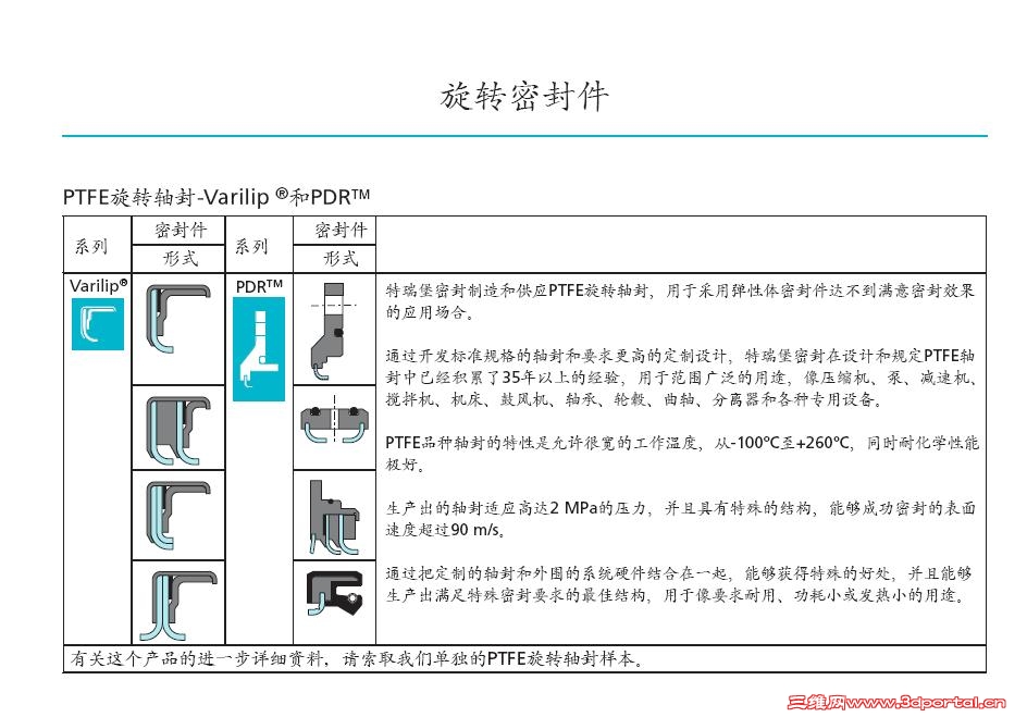

0 k  J( G2 L; l6 F1 r& J' R/ w一压力容器内通过一轴带一叶轮进行搅拌,轴与外面电机连接,旋转速度小于2m/s,容器内压力在1MP,用什么进行密封好呢?我查了下资料,骨架油封好像最大耐夺为0.3MP!以前没接触到这方面知识,请各位前辈多多指点下!
发表于 2012-3-21 16:46:42 | 显示全部楼层 来自: 中国四川成都
特瑞堡的旋转轴封在这种场合没问题
  k: J2 f. o( \  A 未命名.JPG

 楼主| 发表于 2012-3-22 11:17:56 | 显示全部楼层 来自: 中国广东深圳
9 |8 a* r: Q5 M, p
! p/ O0 S, E& B9 u$ M3 n" u4# gaoyns
% i1 _2 v7 H8 |! h3 c这种结构有点复杂,现在做的产品结构本来就比较紧凑!轴只有12mm!# Q1 X2 ^1 L& B2 j
以后可以做参照!
