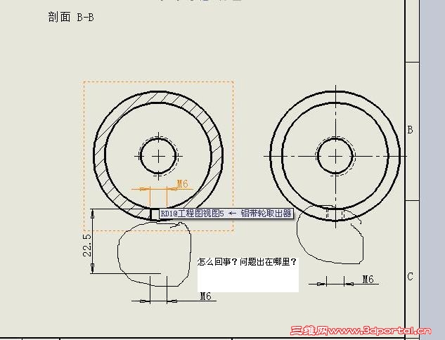

见图,标注时怎么成这样,一直没找到原因,请高人看一下……: k0 ~2 _% t6 Z7 W/ c
上传源文件,2010版本,多谢……

你那个打孔方法不太好,SW找不到你的定位点了( ),拖动一下就好了
/ j! T. B5 d1 M. `2 h! {/ ]3 `  j# I. `8 w2 [! t% ]
按实际上加工工序做,圆周相切做基准面,打孔

谢谢你的建议……7 X5 ]& L" V9 i' E+ [: A+ z
建基准面就是太麻烦了……
' d" h2 f& l& s& }  q我以前一直这样建模,好像都没有问题,我传个没问题的例子……

我也嫌建基准面麻烦……  从圆中心面 直接往外打孔的
