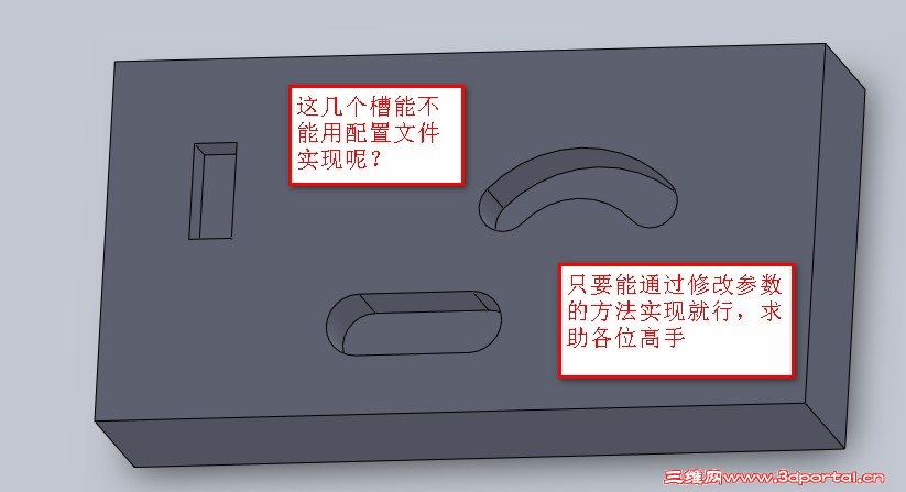

求助,配置文件可以实现修改参数而轻松完成系列零件制作,但是每打开一个配置文件只能是一个零件,有没有办法在一个文件中,同时存在多个配置,实现一个零件上的不同特征,把特征用配置文件实现。

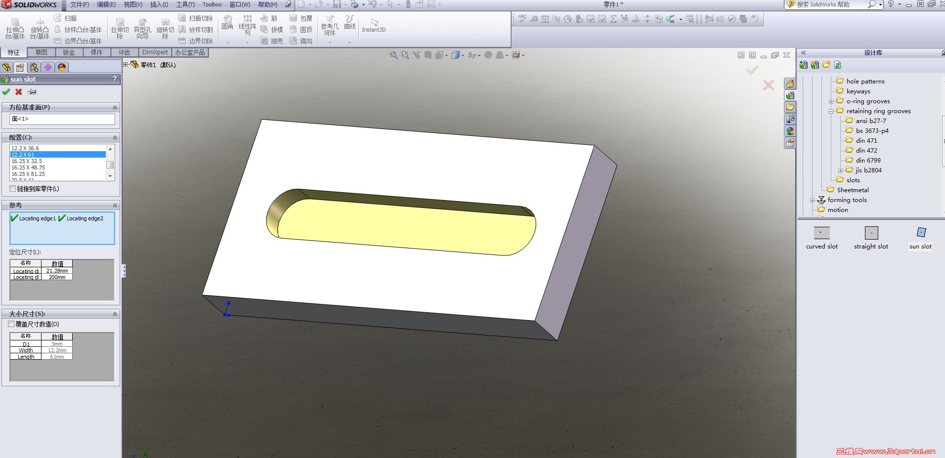

可以,有个系列零件表!
  ~0 @& J, O: J" |$ |像TOOLBOX和库零件都是用系列零件表做的不同配置,可以实现同一装配体中零件以不同配置显示!
 楼主| 发表于 2012-3-21 08:40:10 | 显示全部楼层 来自: 中国山东潍坊
像下图,能实现吗* h) r2 K) A% [6 J! B4 ^5 }6 e
 楼主| 发表于 2012-3-21 08:41:27 | 显示全部楼层 来自: 中国山东潍坊
是这个系列零件表吗

发表于 2012-3-21 11:16:43 | 显示全部楼层 来自: 日本
5# 802210
$ l2 @4 o% T& l1 |& J( C1 J6 g% |. t5 R) b8 t
你看看没,这样行不行?
