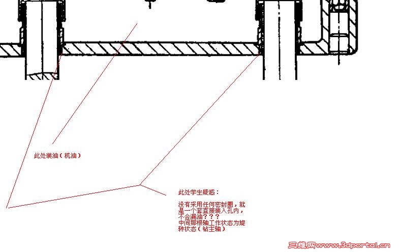

请各位老师看图:

没有采用任何密封圈,就是一个套直接装入孔内,请问各位老师:' `; `% _7 ^+ n
6 V. T" C6 w1 D8 |; |0 W, ]; S5 E
套与箱体结合处不会漏油???9 e0 x4 l+ N8 s4 E
; K0 P% e* [) U8 R# y2 W补充:中间那根轴工作状态为旋转状态(钻主轴) ! Z+ T5 d8 r. w! W0 \: k
9 `' T; b* T1 t2 N8 s        套为固定状态(套与箱体直接连接,没密封圈)

1  套与箱体孔如果是过盈配合,套与箱体之间就不会漏油。8 A6 S6 s7 u$ f+ x- l
2  按图中指示的油位,油可能从套与轴间隙中漏出,需采取防漏措施。

还有箱体内油是否有压力,只要有压力即使过盈也肯定会漏油,只是时间问题而已!

即使不漏油,设计时也理应采取防失效模式,加上油封。

考虑油面高度,考虑箱内压力。3 Z4 Z2 f8 [3 w! ]$ v7 a
结合套的配合关系,只要间隙小于油膜的理论分子值就不会漏油

最好加油封

箱体中的油,被油泵吸上 从而喷入 齿轮润滑处,然后油又从齿轮各处流回箱体,请问 此时 箱体内的油是否有压力?* o& w* _2 Z; P+ R$ A# G

大气压+油深度压力(浅油可忽略不计)。如果喷油流量、压力较大,对箱体内油的搅动也会较大。

那么若 没有采用任何密封圈,就是一个套直接装入孔内 在这种情况下,是否会漏油啊(1年内)
