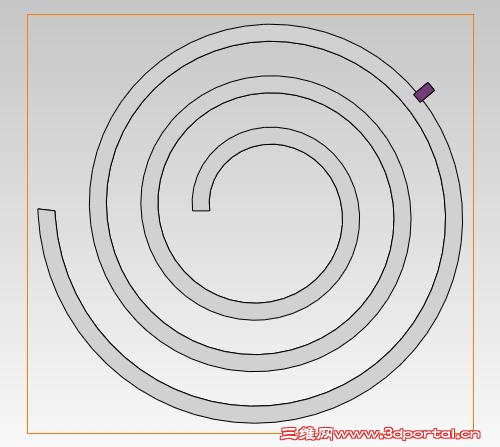

我想做一个倒卷帘门动画,即卷轴在下,直线运动在上。卷轴运动的动画我是这样做的:先做一个块体,代表门帘板,再做一个涡旋线零件。之后,进行装配,涡旋线零件固定,插入块体(门帘板),使用配合中的高级配合,结合重合、相切等配合,让块体沿涡旋线运动,以模拟卷帘门的运动。' d6 B1 p3 a* i, H6 O/ r

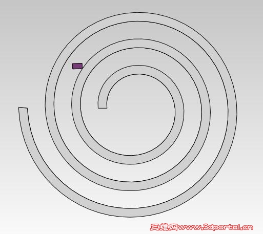

     现在的问题是:1.见图001,如果在高级配合中“俯仰/偏航控制”选择“随路径变化”,块体始终与涡旋线相切,符合门帘展开运动的真实状态,但是动画播放总是不平顺(一跳一跳的),即使将动画帧数设为140也无济于事。2.见图002,如果在高级配合中“俯仰/偏航控制”选择“自由”,块体运动时始终处于平行状态,动画很平顺,但不符合门帘的真实运动。
! n, p0 ^0 u# }% Q7 o8 {     不知问题出在哪里?如何使动画既符合门帘展开的真实运动状态,又使动画流畅,请们指教,谢谢!
