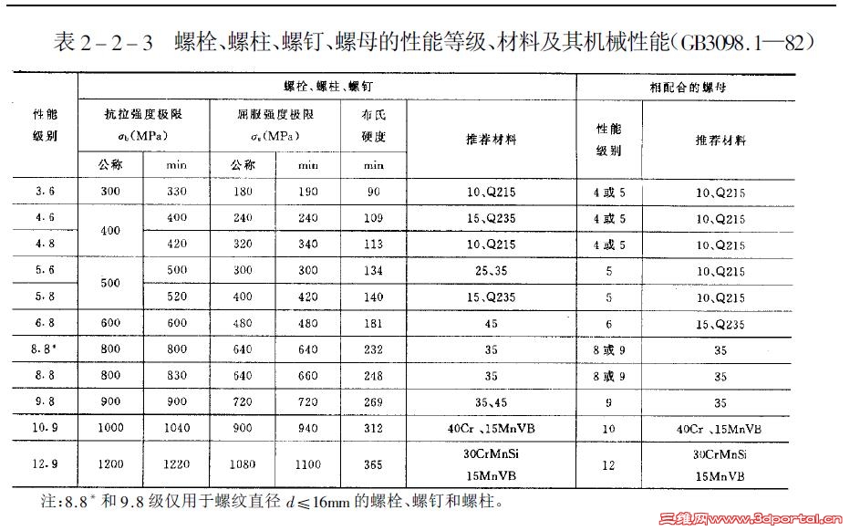

请问:
" f3 ?9 o% E8 }+ z! g( Q/ R3 f( z      我要用12.9级M20x250的非标螺栓,请问应该使用什么材料?由于件数少只能车削。
发表于 2012-3-18 16:39:56 | 显示全部楼层 来自: 中国山西太原
可用30CrMnSi或15MnVB,锻造毛坯,然后车削、铣六方。
虎强 + 5 技术讨论
发表于 2012-3-22 15:39:24 | 显示全部楼层 来自: 中国辽宁大连
40cr  可以的  表面带火。

你好,请问一下:螺栓的等级越高,抗拉强度和屈服强度都越高,是不是就是硬度也增加呢?是不是越来越脆,容易拉断?

12.9级啊!38CrSi!40Cr都可以,调质就行不用太高30-37足够了

* O( u; R: L! g+ O4 R; j6 Q对的,硬度增加,不是容易拉断,是容易脆断,看使用环境决定
) J1 H& R8 H+ Y# O/ B+ F( f' l一般耐疲劳度肯定是差的

2 \1 q& H; Q/ @% T所以需要不同的材料啊,有些材料做不到12.9级,有些做到了12.9级的拉力却达不到扭矩要求,有些则完全没有问题,所以需要选材和不同的热处理手段。

就算是都可以达到12.9级别的要求(何为达到12.9的要求,请查看ISO 898-1 and ISO 898-7, 不能分开扭矩和拉力来考虑)* r8 m) j  N$ ^3 u% c
我所说的是有两种材料通过不同处理来达到- M" {; n0 W& w/ d
一种是高碳钢,一种是合金钢" }. K- x/ R8 \( `, u
在某些特殊的应用区域,合金钢会比高碳钢更好(比如52CrV4)

4 W: Y  g4 z7 v, f1, 也许VOLVO规定12.9级别的螺栓,但可能其对螺栓的抗拉强度有特别的提升要求, 12.9级别只是规定一个最小值而已。 我遇到同样类型的事情, A2-80的材料,但实际客户是需要A2-80 plus的要求,proof load特别提升了10%
3 I  n, s% y" w& c2,你的扭矩是破坏还是装配扭矩?扭矩和摩擦系数也有很大的关联
" m0 l9 r$ M8 V, F1 z8 A# `0 ?3,企业标准不外乎在国际/国家标准及资源上进行设置
9 j, ^6 s* ~' a  _( }" M4,破坏扭矩是你们可以计算的在抗拉强度及结构上,安装扭矩可以在屈服强度和结构,摩擦系数上计算, 参考VDI2230(德国机械协会标准),看你利用屈服强度的百分比是多少,但最大不超过90%
