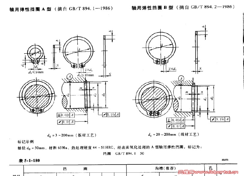

发表于 2012-3-17 12:08:46 | 显示全部楼层 |阅读模式 来自: 中国江苏苏州
求分享轴用弹性挡圈标准,设计时轴上开槽用。) f/ j7 G; x" S& t6 Z# s. R- _
谢谢

参考一下手册。
轴用挡圈.pdf
284.73 KB, 下载次数: 27
天际孤帆 + 2 鼓励交流
发表于 2012-3-17 14:03:27 | 显示全部楼层 来自: 中国河北石家庄
《机械设计手册》必有内容,没有书籍可在本站下载电子版格式。
