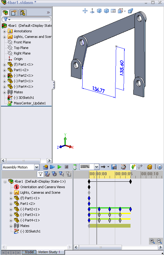

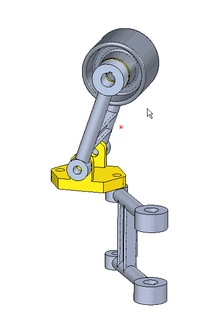

樓主要求如動畫嗎?& _1 T$ f, t- E- l
Francis 发表于 2012-3-17 23:30 http://www.3dportal.cn/discuz/images/common/back.gif
3 S6 A9 E6 o7 _& S8 [  Q3 r  B动画中是什么宏,可否共享一下,另外我这里有一个宏文件可以画重心点
" u8 _# {( L6 |3 W0 u8 p/ C0 T) F( \6 C, C: {' F/ K! H$ v2 I
CenterofGravity.zip (9.82 KB, 下载次数: 29)

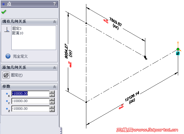

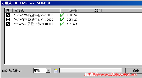

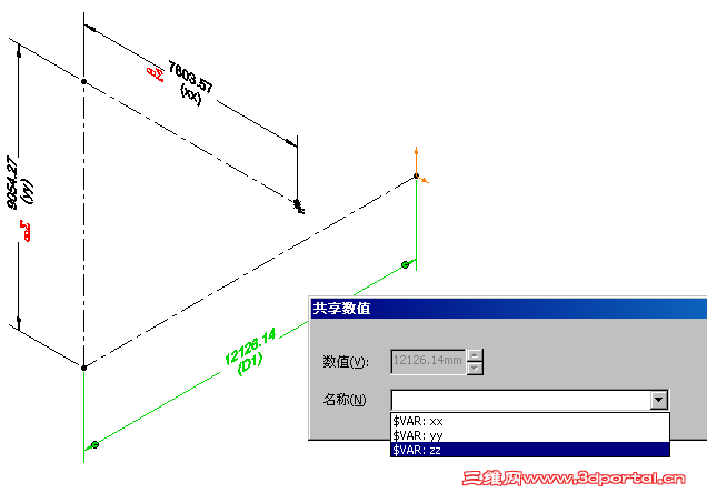

' J( x5 x4 X$ U其實9樓的方法也不錯的,但要克服“負值”的問題。& A1 V2 ]# m6 n9 i8 q3 o9 }
* j# a5 e4 ~4 o$ Y/ S) T- N做法如下:* x2 B0 b& z! W* }- d
1. 編寫簡單方程式,取得重心坐標,各加上10000。' ~% z/ ?+ [9 |& {; {6 f
8 B. \1 g! I/ ~
8 |+ n2 n3 i: c6 p, ^# _2. 畫ZYX三軸向的直線共三條,端點固定在(-10000,-10000,-10000)並標注每條線的長度。5 K. T# z- I# C  h* Q
capture00.png , V$ b0 \' Y1 J, `! h" c
: w7 k! T$ r# J$ T- D3. 每個標注分別共享到方程式內的三個變量。
4 }7 v  Z4 S9 E+ K1 W
- H" w! G' u5 H% i+ i0 M  {這樣就可以實現重心草圖點了。
 楼主| 发表于 2012-3-22 08:36:18 | 显示全部楼层 来自: 中国上海
我明白楼上的意思,但是我的重心坐标是相当于我新定义的坐标系的,不是默认的坐标系,能否用公式呢
