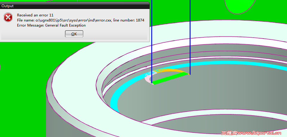

, v  D8 Q& V4 P( d5 H7 C8 c) y其它程序处理没问题,处理如图2D刀路就出现报警,麻烦高手看下报警是什么意思?多谢!
2 O* V2 V, D# }, B# q- Q今天再认真看了下处理,发现就只有像下面图形这样的T型刀和用户自定义刀具处理程序会报警,其它一切正常。不解?郁闷!请高手出手相助!

这真是个问题,我也遇到过,也没找到问题所在,我想可能是出程序时要用到刀具数据的原因吧。

把输出刀具信息屏蔽掉就好了,因为t形刀上部有圆角
