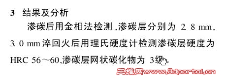

20CrMnTi渗碳淬火: 捕获.JPG
tdragonfu + 2 应助
