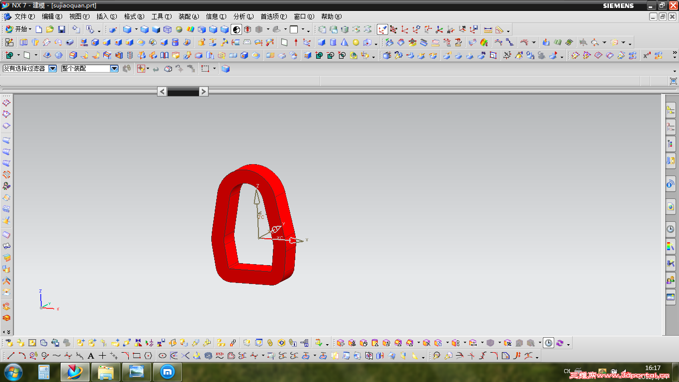

请刚忙看下,大概就是这么一个形状,但是周边要是像锯齿状的……请大家指点。

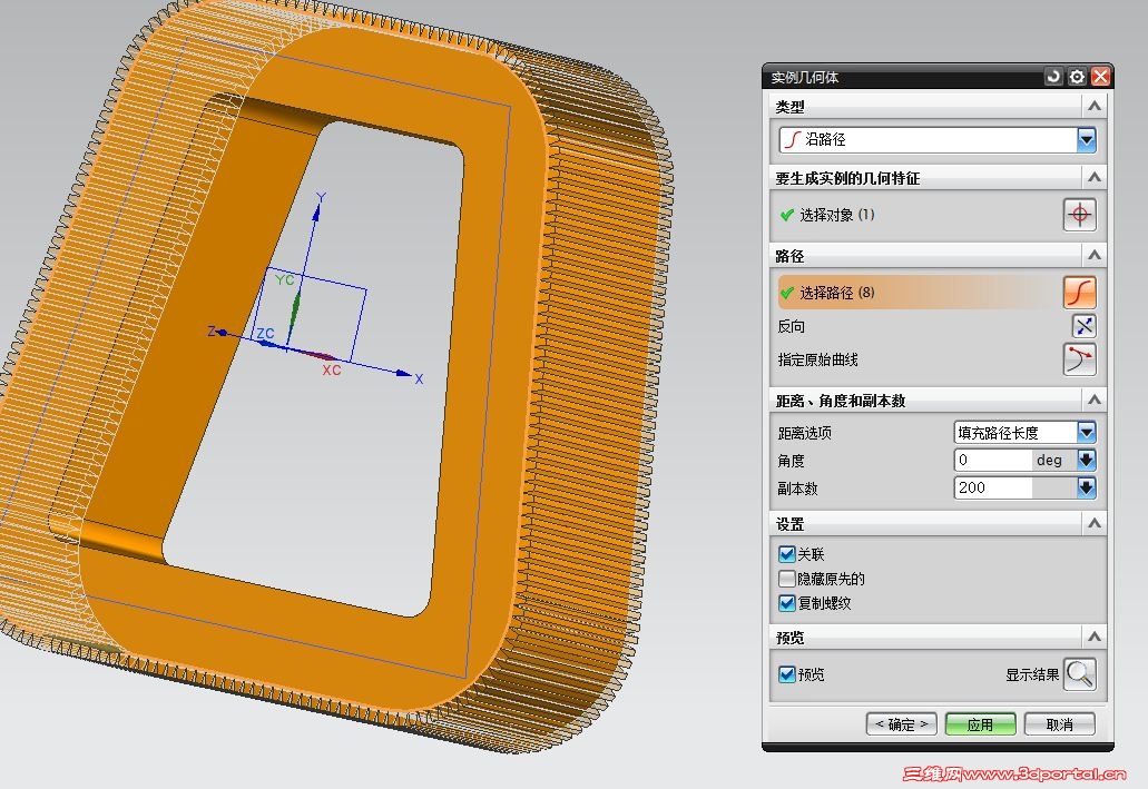

用引用几何体命令,沿路径,不过要算好引用个数。
 楼主| 发表于 2012-3-14 16:52:10 | 显示全部楼层 来自: 中国浙江金华
2# WHC44
' {" i+ o1 a) ?) A& G0 Z" B
+ t! B2 L7 _: l) j9 L" @' g# c1 H2 e% J3 o  p$ L, l  R/ {- ?

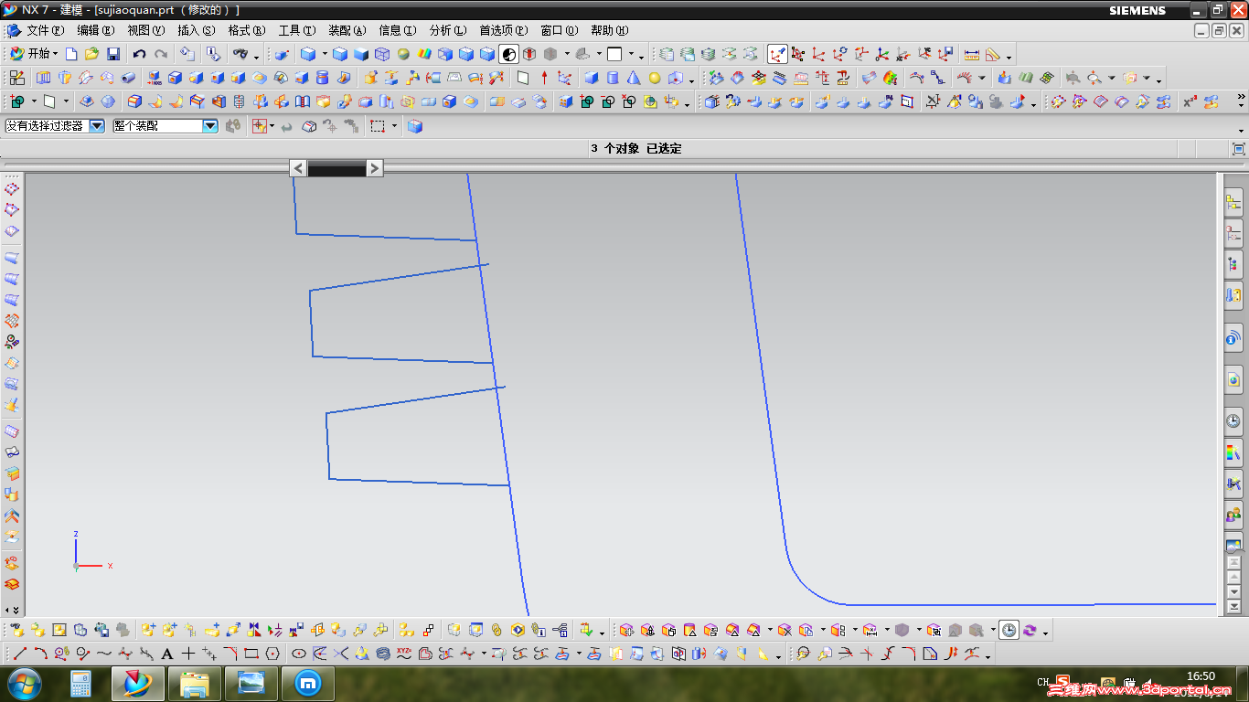

效果貌似不理想啊,但是比一个一个拼要好多了
发表于 2012-3-15 07:22:55 | 显示全部楼层 来自: 中国山东济南
还可以吧,不过圆弧部分要单做,否则齿的根部不回复和的那么好。
