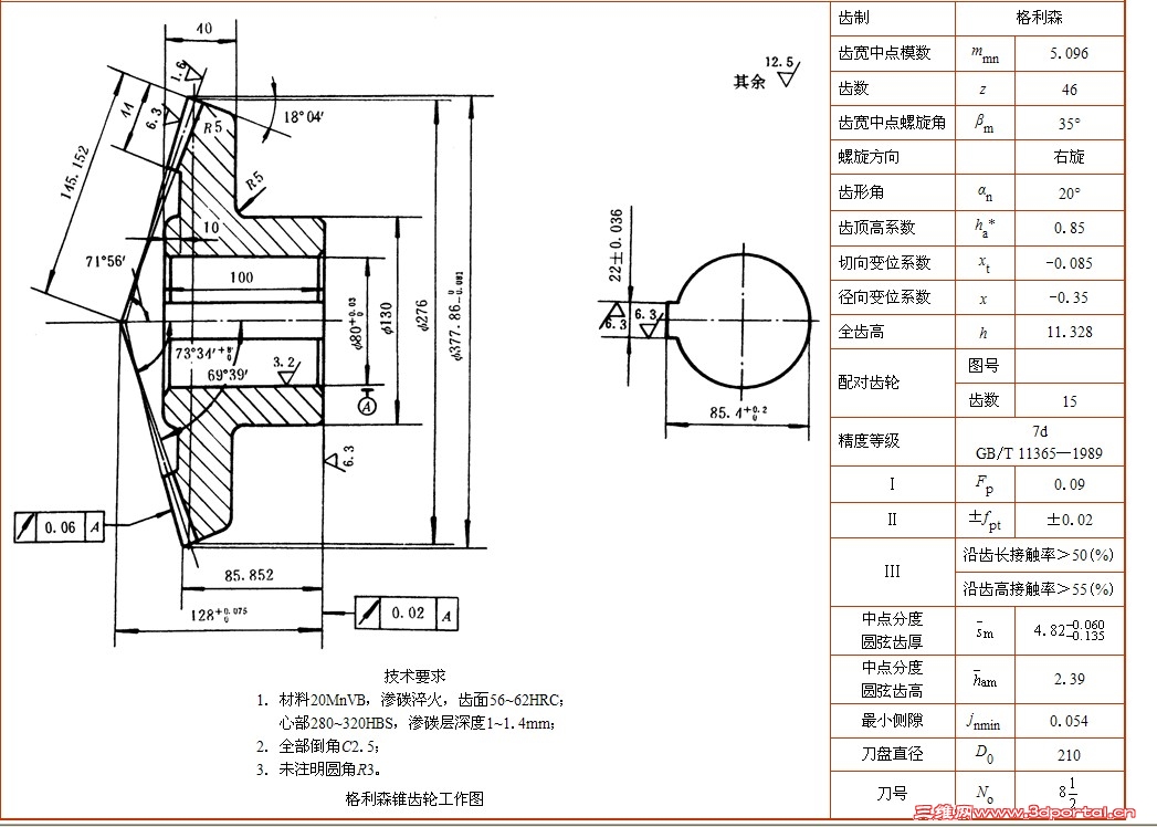

直齿圆锥齿轮 图样标注 中 侧隙指的是 最小侧隙还是 最大侧隙 或者其他啊?
6 H1 i3 k! J! {& y7 c, m
6 P% t0 o6 F9 x- L) V0 b* L& @学生疑惑:- v; j7 X7 Q3 N# R, x" v+ l# ]. c3 z
7 n; a8 K! M+ M7 K" @7 }
精度等级一栏 都标出了 侧隙(国标要求),为何此时还要多加一个侧隙?
% H1 N; ~6 N4 V
" G/ c9 C  M0 C9 h; _" w谢谢

  A' d8 B! U, @9 v% g; \0 O精度等级不包含侧隙要求,所标注的侧隙是一个范围。

请问是: 最小法向侧隙 至 最大法向侧隙  的值?

若最小侧隙为0.1mm 、最大侧隙为0.2mm  v3 f/ I0 ?6 H) e* g$ r1 C$ ]
9 e' L; j9 O/ p* r7 u请问在侧隙栏的标注样式是??

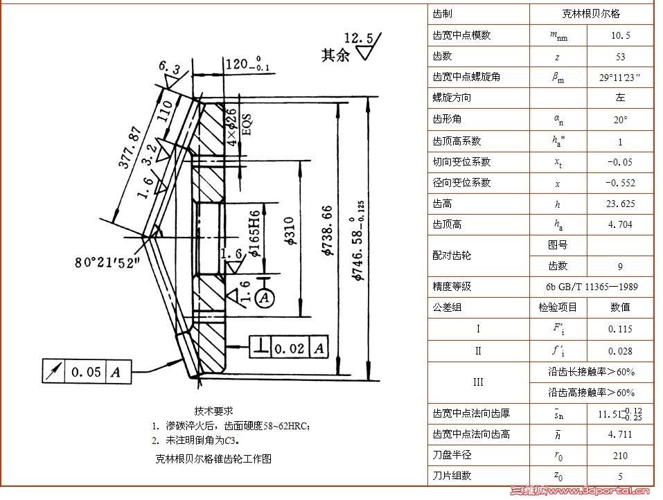

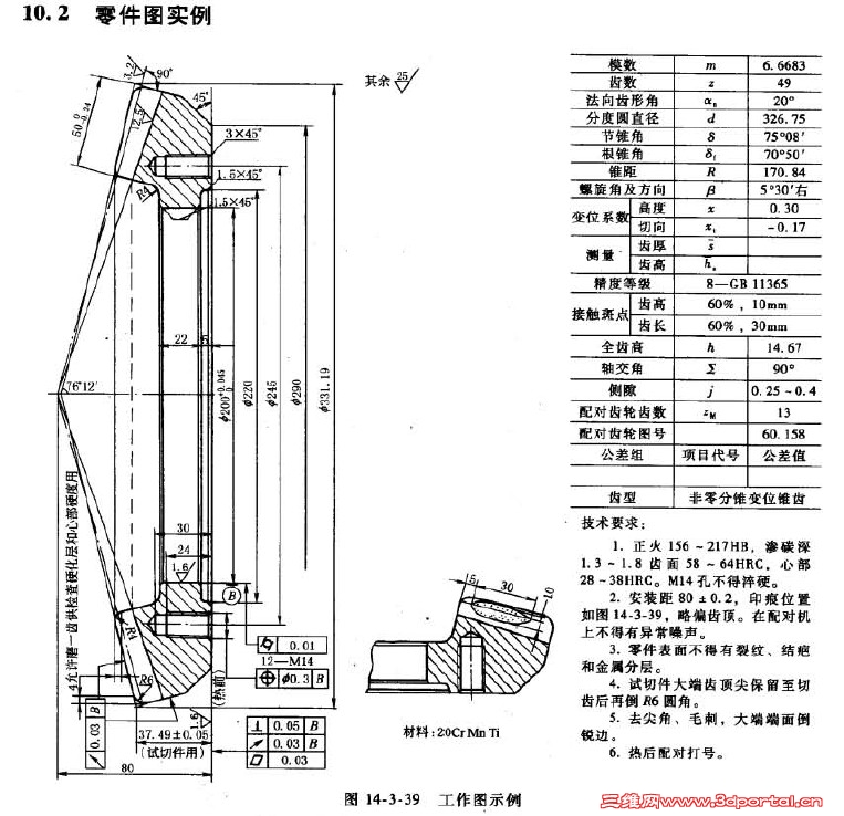

# Y. A, g; ~% R" P参考手册示例。(弧齿)

精度登记所含的侧隙是个代号,而下面应填具体值。其实侧隙代号在好多图纸上并不注明,而且更多时候不同的人计算出的代号不全一样。
