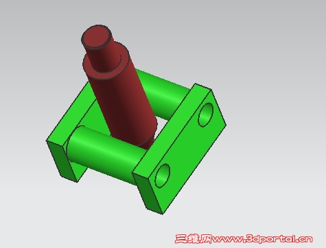

有个比较大件的东西,反复的地位。就是直接用销和导向套之类的东西。但是还是不是很准。我想换个机构,不知道大家有什么样的思路。讨论一下,谢谢

不知具体结构如何,一般结合件用止口(凹凸结合)定位,既方便又可靠。

2楼的能否弄个图片的呀,我讲的是类似这样的,如图http://3dportal.cn/discuz/border=0

请楼主把工件尺寸大小、定位精度要求,有无其它限制条件讲出来。不同的要求有不同的设计方案。
 楼主| 发表于 2012-3-13 15:14:51 | 显示全部楼层 来自: 中国上海
工件1.5米x2米的,大概200斤左右的吧。能定位尽量准淡然最好了,要在高温中频率挺高的不停定位。

发表于 2012-3-16 02:02:44 | 显示全部楼层 来自: 中国北京
采用锥窝+锥柱定位。如果工件需要贴实加工,锥柱采用弹性的。
发表于 2012-3-16 10:44:11 | 显示全部楼层 来自: 中国浙江宁波
5楼 。要在高温中? 是室温, 还是90°还是 200° 还是要热装?
