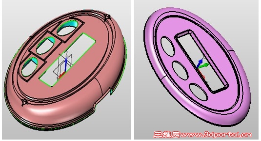

    中望3D为此增加了设计区域功能,设计区域是指系统按照用户的设置来进行分析检查型腔和型芯面,包括产品脱模的斜度是否合理,内部孔是否修补等信息. 启动此命令时,中望3D能够根据面的方向(拔模)自动判断产品每一个面是属于型芯还是属于型腔面,如果无法判断的面则划分到“未定义”类别,并用颜色区别上述三类面,则可以让用户手工指定型芯、型腔面,为分型面的生成,提供了良好的途径。
# ~% \: ?8 y" i" S) f  p: `6 u% B
操作如下:
: ^1 c  Y; L( ^( ]9 W

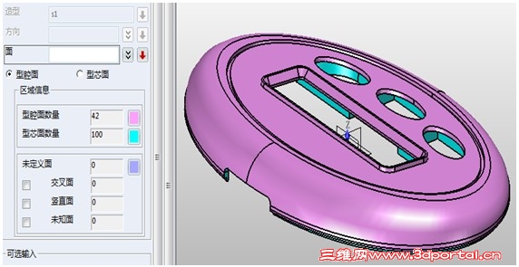

    首先,点击(定义型芯、型腔)面功能弹出型芯型腔颜色定义对话框,自动选项功能里为我们提供了自动定义和手动定义两大类,如下图所示:
4 X) _/ Y! v: a: ^/ |( i- a1 P
! ^- R$ A/ s* E, G* M5 ^
    当我们选择自动定义时,给定一个开模方向,则它能对产品所有的面进行自动区分。而对于比较复杂的产品,则可以翻转移动图形,观察各曲面的分配是否合理,一些不合理的面或者比较难于辩别的面。点选手动定义,则可更改选取面到型腔或者型芯,直至未定义的区域为0,则所有面都分配给型芯、型腔面 。如下图:

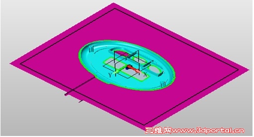

    继续执行,分离型芯型腔功能。选取所有的面,软件自动按我们前面分配给型芯、型腔的颜色面提取分型线,并进行按线分割成型腔与型芯面,如下图:
3 G+ g6 ?1 s3 J' b
, g5 k6 a9 K9 d5 |! B5 M
    为此这些步骤的实现,为我们的自动构造分型面奠定了基础,绘制一个草图边框,执行“分型面”功能,则生成如下分型曲面:
