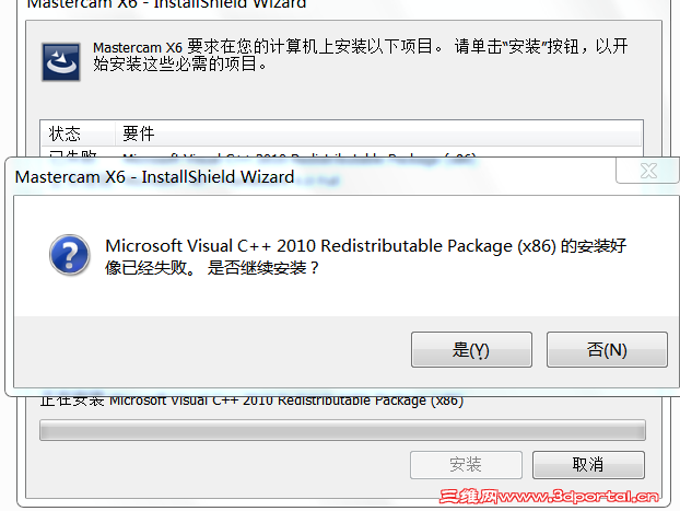

本论坛也没有x6的安装方法,求安装方法

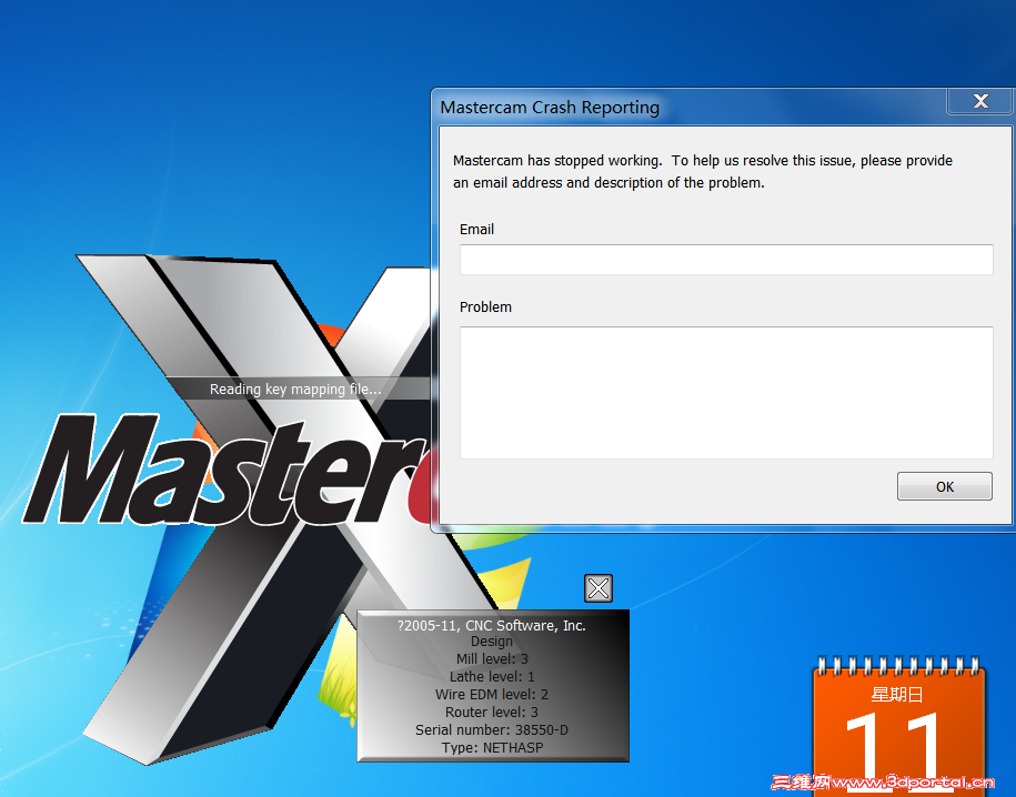

发表于 2012-3-11 15:22:00 | 显示全部楼层 来自: 中国山东烟台
与X5安装方法一样,不过看你的截图是MC崩溃了,而非SIM错误。建议安装VC2005 VC2008 VC2010以及.NET 3.5 4.0基本上来说 就这些东西造成的

 楼主| 发表于 2012-3-11 15:35:53 | 显示全部楼层 来自: 中国江苏泰州
再安装主程序,好了。却是 NET 3.5 4.0 造成的

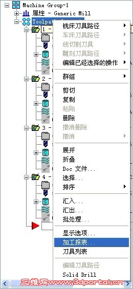

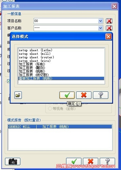

程式单研究出来了,谢谢斑竹
发表于 2012-3-11 15:40:39 | 显示全部楼层 来自: 中国山东烟台
选择要产生报表的操作。点右键在菜单中选择加工报表,在弹出的窗口中按F2弹出模式选择,选取要使用的报表即可。
