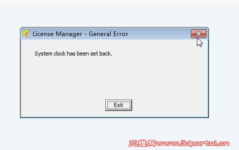

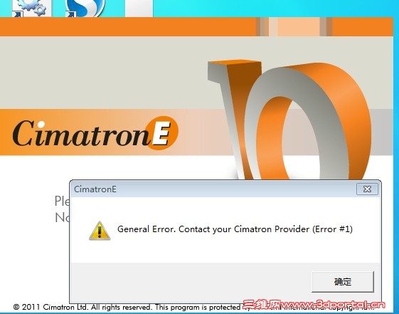

没打补丁前P2  一切正常, 打了SP1后就这样了,怎么解决啊
 楼主| 发表于 2012-3-11 10:02:02 | 显示全部楼层 来自: 中国浙江台州
WIN7  32位,看英文好像是说系统时间不对,看了时间是对啊
发表于 2012-3-11 11:50:44 | 显示全部楼层 来自: 中国四川绵阳
本帖最后由 tongyong3 于 2012-3-11 11:52 编辑 8 S" Y: z3 D3 u. Y* s1 U# G* J2 h
7 f; h5 S: q5 ]8 L  D$ Y7 M
CimatronE从E8开始一直是这样,监控系统时间。
1 b5 |0 L1 W7 m" \所以你想测试LIC到XX年的是否还有效的话,不是你这样随意测试的。要么你相信破解是成功的,不需要测试,要么就要懂测试的技巧,避免这种情况,不让其监控影响你来回修改时间。
) N& N* z, ~4 y: d% o* @: aCIME能记住你最新的日期,比如你测试时把系统调成2022年了,那么以后CIME将不能在2022年以前运行。。。
1 k0 o; H& f. ~+ }, b1 x( Y( A8 H& L+ V  U) G
现在你只能选择:' p; B- I# i0 _, p, Z
1、把系统时间调到你曾经调试的时间来运行* {* k4 }! L+ y2 q" ~" ?
2、重装
 楼主| 发表于 2012-3-11 20:06:06 | 显示全部楼层 来自: 中国浙江台州
谢谢楼上,已重装解决问题
