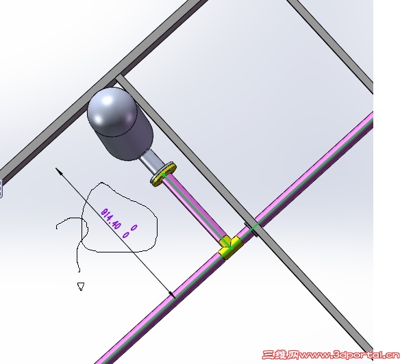

[求助] 管道铺设在框架上如何定位尺寸?
发表于 2012-3-10 22:24:26 | 显示全部楼层 |阅读模式 来自: 中国山东东营
无标题33.jpg   各位老师如何定位 图中 管道与旁边框架之间的尺寸? 谢谢

 楼主| 发表于 2012-3-11 15:47:38 | 显示全部楼层 来自: 中国山东东营
2# fsjt
/ X2 f& k/ f6 U: I* B
, ^3 t1 V2 R. @1 V+ z& L1 O没看明白,管道与框架不能使用配合来定位尺寸。
$ Q  b1 j9 V" ^) i
/ @+ z; y! }" E& K, {2 f6 z                 三D草图状态,线段(管道)又不能与外部引用的框架进行尺寸定位。。。哎 脑袋都想破了 。。。咖啡都喝的恶心了。。。还是没想出来呀。。。。失败呀
. R6 y+ x$ w# Z. P1 b4 y+ J

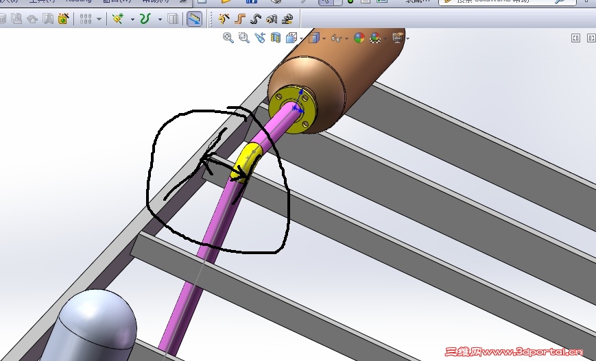

. n, _% ^4 t+ v; h 无标题45.jpg 原图尺寸是怎么得出来的?指向框架的那个箭头到底指的是什么来定位的??????

发表于 2012-3-12 20:40:21 | 显示全部楼层 来自: 中国湖南长沙
这个问题是由于你在装配时没有做好配合定位引起的,你应该要选确定好管道前面的那个罐罐的位置,在步路时按罐的中心线走向就可以了。
 楼主| 发表于 2012-3-13 19:50:57 | 显示全部楼层 来自: 中国山东东营
6# 南帝 6 e% W- }& ]2 i/ |% M: [
, |4 e9 i! k* ~+ A/ ?; X- n6 D  i罐罐定位没问题,使用了三个配合 面/面   ;面/面 (左右配合)  基准面/框架面 距离配合。  所以罐罐是固定的, 在管道3D尺寸中,有这么个 管道与框架之间的尺寸定位。
! X" }* C) L% m0 {, H0 g5 w; I但是实际操作时,无法完成。  提示 :框架 外部引用???+ H! b5 s' e. [2 B" ^0 L7 f
2 h4 w3 @- Y& H6 w& [我想可能是 外部引用造成的,因为学习SW 我是分着学的,外部引用属于高级点教程中有的,有可能框架有外部引用,不能与3D管道尺寸发生联系吧。。。。我是这么考虑的。。。。。
