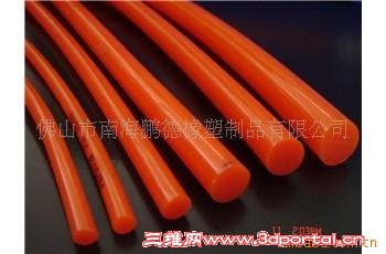

做模型需要用到很小的皮带传动% A0 {) H5 }) f1 @8 i- v
有了解圆带规格的吗?

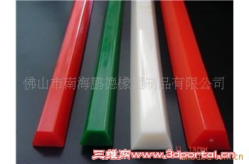

6 c3 G4 d1 @! Z带轮大小为:主动轮Φ12,被动轮Φ82,只找到“圆带”感觉合适一些,但是不知道轮槽的截面形状有没有标准,另外,圆形带的规格% {7 F! f2 A* G, H
还在网上查到一种截面形状是梯形的,这种又是什么东东啊
% U) r1 e' [7 ?0 t2 l请指教% g: x/ K0 y/ J% A' g* h9 W3 z

楼主的中心距是多少?还有线速度?感觉如果中心距短且只是一对带轮传动你的速比有问题。被动轮Φ82的包角太小时间长了容易打滑。如果线速度低且模型传动力小,如果不长时间转动可以用O型密封圈代用作为皮带,可应对燃眉之急。
0 R& n$ N. F8 e4 P7 k% v另外你必须不能有接头。梯形截面是一种标准三角皮带。

) l2 K( {. |- y0 V! g! s0 L5 M, \传动比是大了点,超过6.8了,好在模型需要传递了动力很小,你的建议很有启发性,实在不行就用O型圈了,甚至于用橡皮筋

传递功率很小可用圆带,带轮的槽钢是半圆形,要比半圆深些。家用缝纫机的传动就是用圆带,连接可用铁丝钩,也可粘接。用圆带无方向性,灵活方便。

还在纠结用Φ3的还是Φ2的,估算主动轮扭矩只需要800 (g·cm)就足够了
