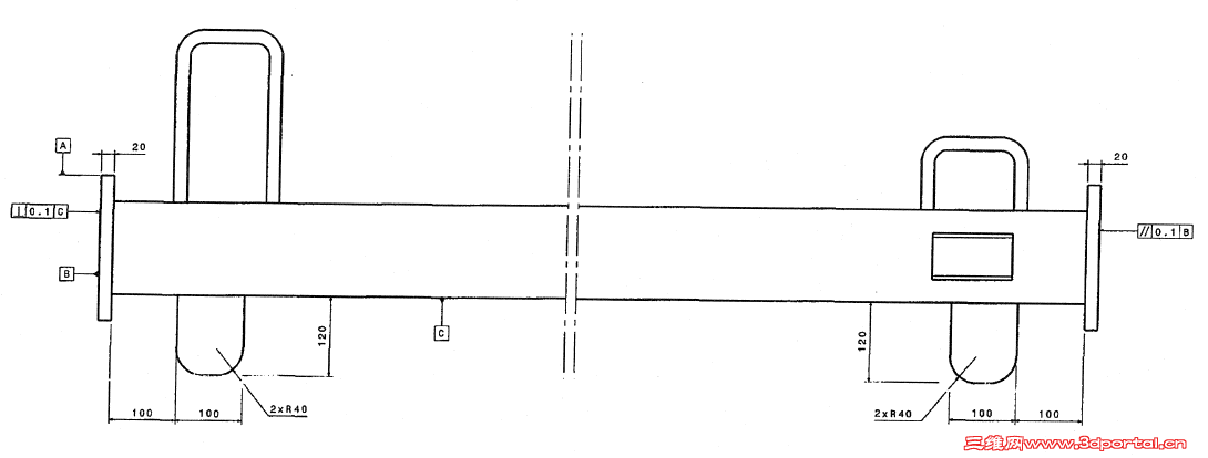

无缝管(长度4500MM)两端焊接法兰,平行度及垂直度要求是0.1,如下图所示,要求是否合理,焊接中如何保证??
& k9 A! Q! z& b5 F- H+ m" u2 @
0 Y$ U' p( s5 t. [; l各位大虾发表一下高见吧,谢谢。

按楼主的意思是让大家来讨论这个问题。楼主第一怀疑0.10的垂直度是否要求太严或有无必要,第二什么样的工艺方法可以达到。所以大家可以谈自己的看法,所谓仁者见仁、智者见智。参与讨论总比不讨论好。5 ?! I3 |. w1 G. h

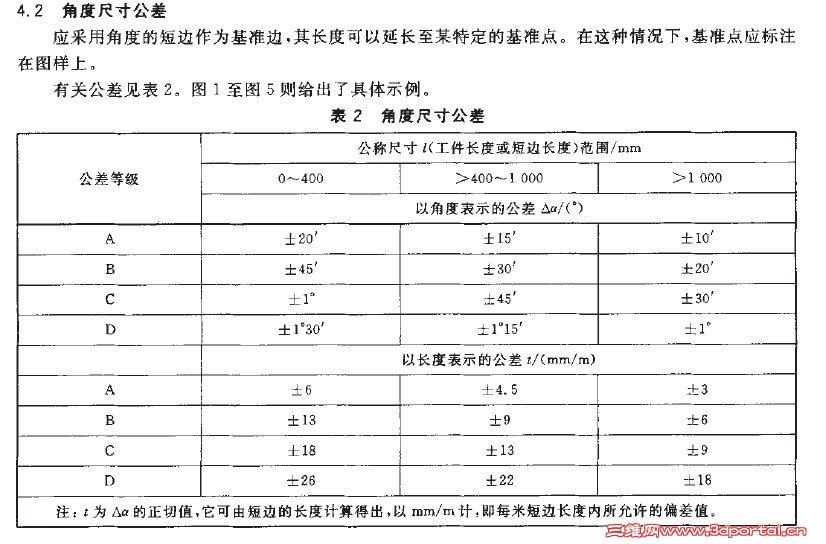

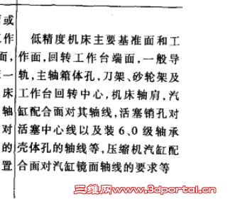

1. 从附图尺寸依比例看管子的法兰直径应该在200mm左右,查GB/T1184-1996表可知此精度在8级,主要应用在的精度主要基准面和工作面、回转工作台端面(见附
6 N* {1 h9 R" {/ N! U    图1)。考虑到 直径200mm左右4500mm的管道本身的直线度误差的影响和这套装置可能是现场焊接(从图上看有可能),所以这个要求高了。

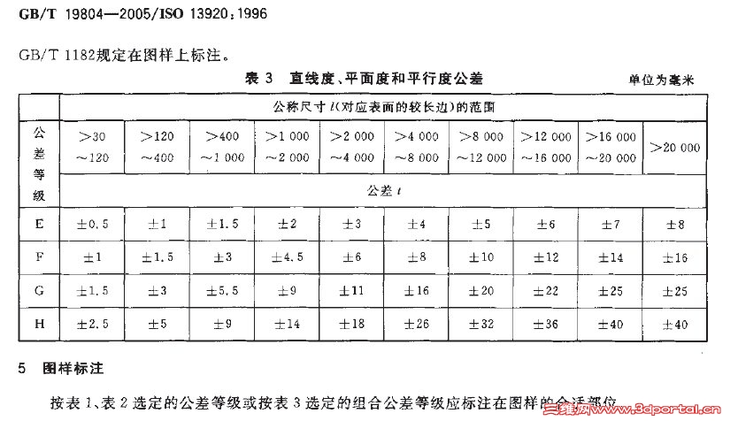

- f. U' ^) c1 y% X+ ]/ J2. 按《GB 19804-2005焊接结构的一般尺寸公差和形位公差》的角度公差最高等级A级,其角度公差是正负20分即0.67度,换算到本法兰垂直度应为200Xtan(0.67)
# Q" o; {$ T! ^& r( s4 y9 G0 H* u! q     =2.34mm.  所以这个要求也高了。9 ~! @( t! @/ Y
3. 按《GB 19804-2005焊接结构的一般尺寸公差和形位公差》的平行度度公差最高等级E级, 其平行度公差为正负1mm,所以这个要求也高了。' e8 Y$ G: C4 L' t9 i

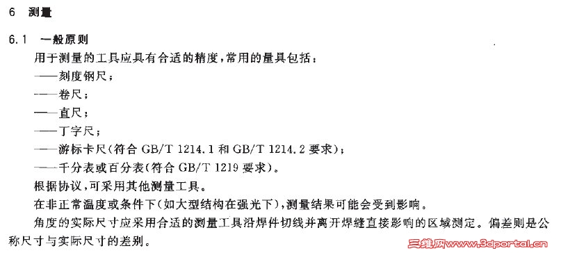

4. 从附图4所指定的测量工具,在现场也无法正确测量。
+ K, u7 S/ [. h. `& f+ C) e综上所述,该0.1mm的垂直度、平行度要求肯定高了。仅靠焊接工艺上达不到,必须焊接后机加工才能达到。
