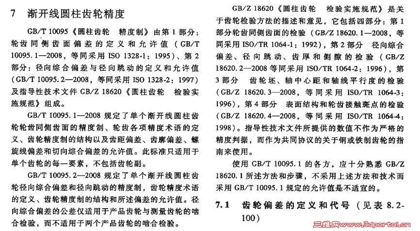

齿轮精度的6级,具体都包含哪些项目,这些项目都是什么含义,不知道谁有这方面的质量,如果有烧结齿轮方面的知识最好。
发表于 2012-3-8 21:42:44 | 显示全部楼层 来自: 中国广东东莞
这在齿轮设计资料上讲的很清楚。具体参见附图标准。烧结齿轮如成型后不加工则一般比机加工的精度低1~2级,这与模具精度有关。加工的话与一般齿轮相同。

想要学技术,不是发个帖子就可以学会啦,自己要找资料学习的,另外粉末冶金的齿轮一般是9-11级的按照这个标准去查吧
