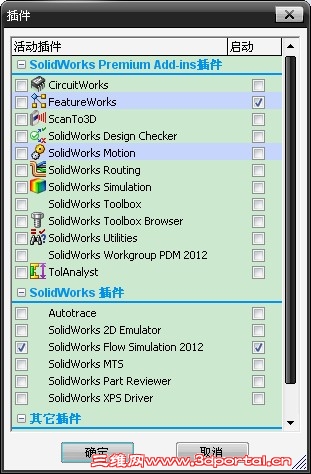

featureworks已经设置启动了,可是还是没办法用特征识别功能。   ) m6 N: f' `" C; k: W3 t
求各位大虾指点,这是怎么回事。
已经设置启动了
已经设置启动了
发表于 2012-3-8 16:13:58 | 显示全部楼层 来自: 中国上海
两个勾,前后两个勾都勾上试一下
发表于 2012-3-8 16:27:18 | 显示全部楼层 来自: 中国辽宁盘锦
重要的是前面的那个勾,后面的那个是要求每次随软件自动启动的
