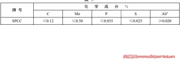

我们是做制冷系统的压力容器, 最近有个端盖样品,尺寸还好,但是制造过程中翻边处出现裂痕。
3 C3 e% M! ~( `1 @1. 让供应商提供材质报告:  宝钢的SPCC,但是图纸上要求的是DC01     请问这两款材料能通用吗?
$ s- k4 N% A" c$ s! ~2. 翻边的高度很短,约2mm,   如果增高话,能不能改善?

发表于 2012-3-8 16:28:16 | 显示全部楼层 来自: 中国山东济南
, V3 m! O9 f/ ?
, R1 r/ y- |  |9 M 捕获.JPG
tdragonfu + 2 技术讨论

发表于 2012-3-9 09:46:38 | 显示全部楼层 来自: 中国山东临沂
两个牌号是通用的,DC01是欧标,0 A  f, p5 z7 n9 i
抗拉强度(σb/MPa):≧270
! p; P8 I1 e( s) ]屈服强度(σs/MPa):130 ~260
# R/ W$ T1 g, Z1 J* s断后伸长率(δ5/%):≧28 ' U2 p( F/ I! P
SPCC是JIS标准,日本的;
