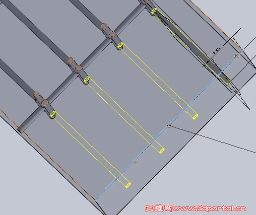

问一下 各位专家。   我想整列后打断父关系 ,然后再删掉 第一根管子   如图! % H* j- Q& i; U9 o# y  |

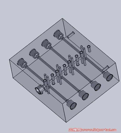

这个是整体图

是阵列吗、可以在阵列的对话框里边、点可跳过的选项那里,然后在图上选择不需要的那些

不是这个意思 ,我的意思是整列完成以后 ,打断父子关系,保留子的特征,而删除父的特征。

没有父,哪有子啊

没有父,子从哪里生根?楼主的要求不太现实吧?

你可以这样,把父特征用别的特征掩盖掉1 H! Y8 l; B/ f1 u
如你的例子是把孔用拉伸建模的方式堵上即可
发表于 2012-3-8 16:30:32 | 显示全部楼层 来自: 中国辽宁盘锦
但是这样做,对参数化是最不好的,导致将来修改有问题。无参数的模型怎么做都可以了

用删除面试一下
 楼主| 发表于 2012-3-9 09:05:05 | 显示全部楼层 来自: 中国上海
8 楼的方法 可以借鉴。其实 本来建模的人不是一个人,所以该图的时候会麻烦点
