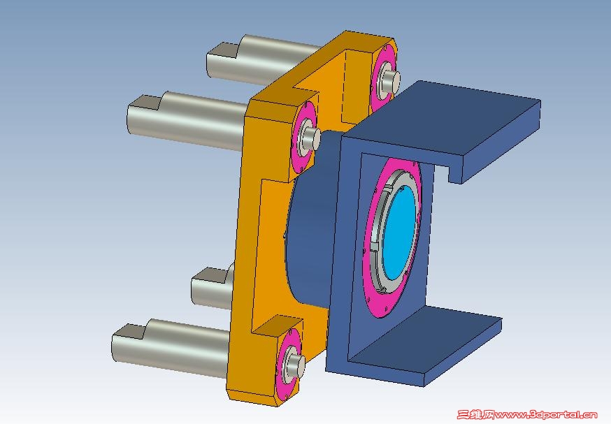

此为一旋转机构,黄色机架可以带着4要柱子同时旋转。现求助:在旋转过程中,4根柱子上的平面始终向上或每转90度,平面向上。

四根柱子右端外圆用齿轮与蓝色左端外圆的齿轮相啮合,传动比为一比四。就可以保证柱子在每九十度位置不变。用摩擦轮也可以,但速比可能有累积误差。

你这个黄色的板是长方形还是正方形啊?长方形的话可能不行吧?加齿轮应该是1:1的关系吧

每根柱子上一个齿轮,再想办法做一个固定不转动的齿轮和四个齿轮啮合。如果柱子要整体转90度就转一圈的话,大小齿轮传动比1:4,如果圆柱方向不要变的化,大小齿1:1
发表于 2012-5-7 21:06:59 | 显示全部楼层 来自: 中国湖北武汉
可以考虑在4个柱子上加链轮或者带轮,用一圈链条或者皮带全部连起来,并在外面加固定不转的链轮或者带轮,不过皮带的可能有误差
$ x6 h3 Z$ c; [: d另外楼上的方法就不错,若位置允许,加一个大齿轮与4个柱子啮合
