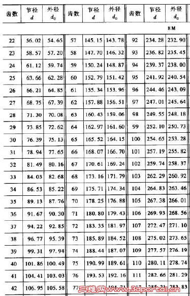

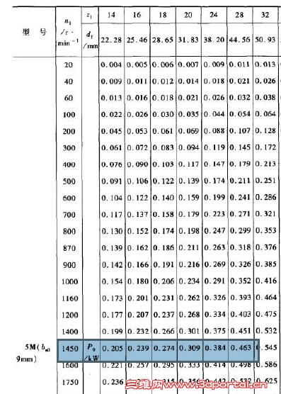

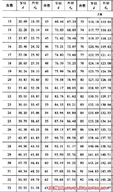

: {1 e" [. D0 Y0 c2 w中心距太近,选5M的最大齿数为32齿,要传递4KW带宽需要72mm,太宽了点;

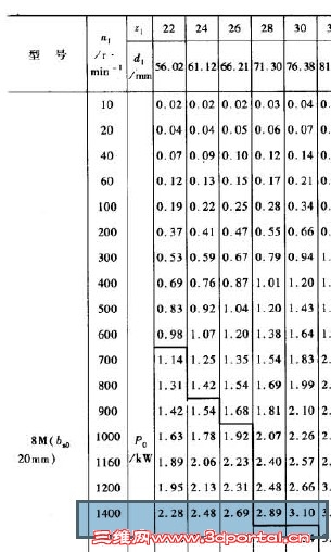

; F8 `' @* K* K% g4 p4 D选8M,合理的最小齿数为22齿,传递功率是没有问题,但外径54.65,已经安装不下了。
& k$ h8 o' j/ ]/ o- P7 y当然,如果一定要采用8M,只好用20齿(欠合理),带宽50就可以。
