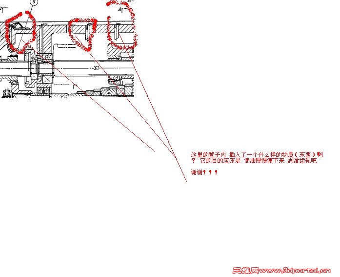

这里的管子内 插入了一个什么样的物质(东西)啊? 它的目的应该是 使油慢慢滴下来 润滑齿轮吧 谢谢!!!

引导油用的棉线,飞溅润滑。

请问这位老师:9 [& V+ Q& f; j- x
' n( f6 o  D9 z$ R/ T4 X
倘若油池内有油的话
; e. Y6 h: b' t1 F$ n, A. j! j6 T2 T' c7 _
这种棉线 能让油一滴一滴自动的往下滴啊??(可靠?)3 N/ ~* ]/ d; W# s% F
1 t( j7 _6 s7 _8 c; \
谢谢
发表于 2012-3-8 09:15:26 | 显示全部楼层 来自: 中国湖南岳阳
棉线其实就像一根虹吸管,棉纤维既可以引导油向低端流动,又不让油流得太快。/ E4 T- W7 O. y' ?1 L
当然,棉线要干净,用久了也要更换,不然效果会受到影响。
hero2006 + 2 技术讨论
发表于 2012-3-8 11:00:16 | 显示全部楼层 来自: 中国辽宁丹东
4楼正解!见过C620车床或更老的机床的人都知道这个东东的作用,古老的油灯灯芯用的也是这个,利用的是棉毛等纤维对液体的毛细吸附特性,它的优点是滴注相对连续,而且节约。
