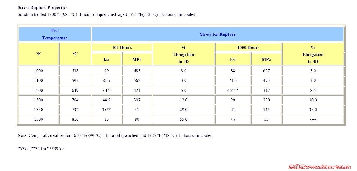

660的使用温度是多少,我在材料手册上查到350度以后的许用应力就没有了,但是不是常说能用到500~600度吗

附件对SUH660的各项性能介绍得比较详细,应该有楼主要的高温性能参数。
) _7 t0 g1 Q2 d) v) K 截图00.jpg * E9 Q% c/ m& |6 s% ?" w& I' M
