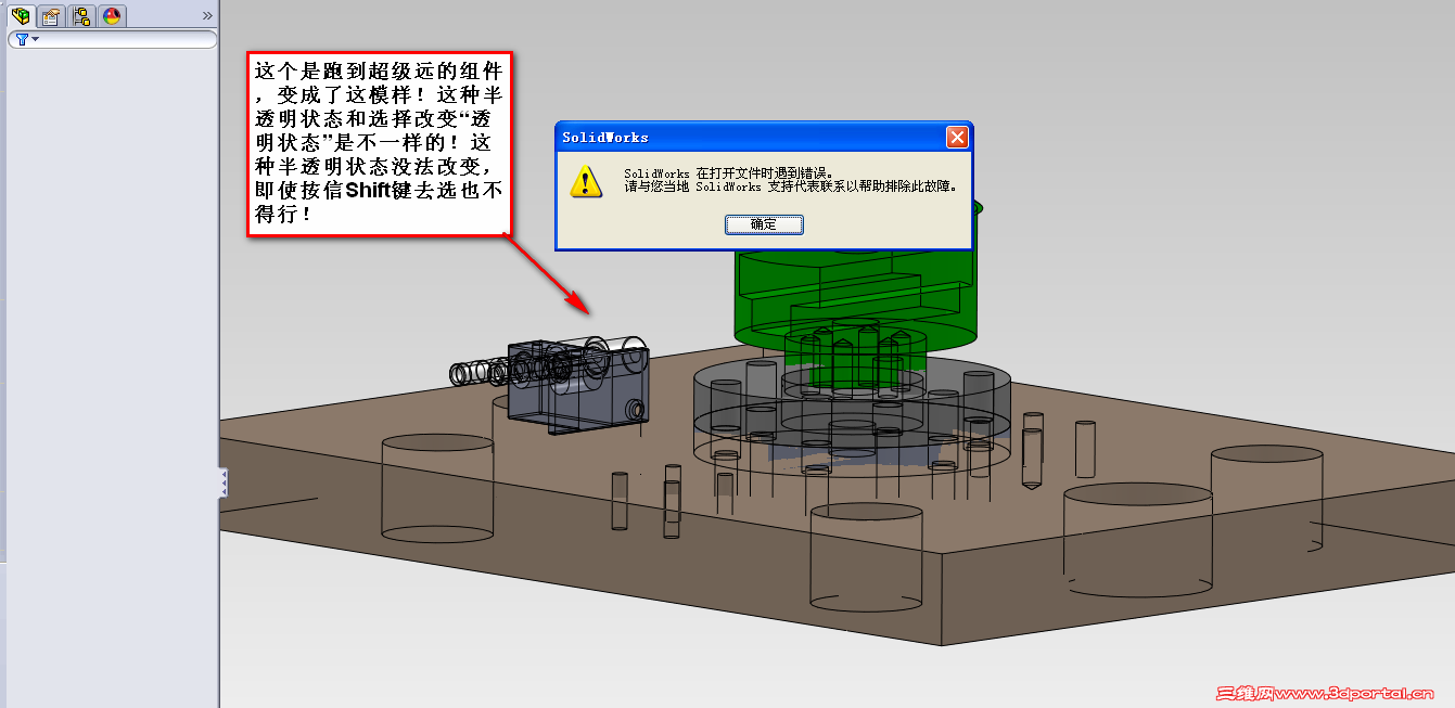

装在装配体中的几个零件,由于是可以滑动的,在旋转模型时,不知道那里误操作了一下,模型变得很大,使用“整屏显示全图”按钮后,一下子模型缩小到看不见了。后来几经折腾发现是一块可以滑动的板,滑到超级远的地方去了!
8 M0 {" t1 W  P. K现在困扰我的问题是:找到的模型变得不可选,处于半透明状态,我检查过了,改变透明度那个按钮没有用。怎么才能把它们组合拢来。
' M8 g' Q. u9 t4 ?* U: E* ]我从单位把模型拷回来,打开居然报错,就卡在那里了,如图:2 P/ V2 d& R% Z
: @' w" K; B# j* r 2012-03-06_203830.png

要是能从单位再拷贝一份就好了。
3 h9 H2 l$ I0 g% j" c你对这个机构熟悉的话就查看一下零件的配合吧,然后再重新配合一下,看是不是丢失了配合的线。

文件错误了
发表于 2012-3-9 09:17:13 | 显示全部楼层 来自: 中国湖南长沙
与软件版本或保密系统有关

首先在这里选感谢hongwei_1987jp的耐心帮助,问题得以解决!再麻烦版主帮我改为已解决。; s- V  E7 p( }/ ?9 A; ?
现将刚学的经验分享一下:问题产生是因为部分零件与装配体相离太远了。如题。
8 W' E  ~; |* m9 h6 j& U# v+ m7 \7 `首先是自己的建模习惯不对,特别是在装配体中的关联编辑,没有用的零件一定要及时删除,更不要有在位悬空,目录树中的空零件最好不要有,就是那种只有零件名,没有特征的零件。. K  |5 w$ q7 ~, ^% S
解决这个问题首选要找到多的那部分零件,即主装配体,然后删去。再将剩下的,即跑远的零件做成一个装配体,作为一个子装配体与主装配体配合。最后决定子装配体作为打散状态还是作为柔性装配体。6 A# K8 j+ C/ S4 H! O; w
解决方法有了,现在的关键是如何找到多的主装配体;我是这样做的:先选中原点(坐标系原点)----点整屏显示---逐步局部放大原点直到看到模型(当然这是模型的一部分)。------右下左上选择模型(这样保证内部的零件都被选中)这时目录树上的未选中零件即为跑远了的零件。
' L* e  U  D( y5 V这样就可以按上述方案处理了。
