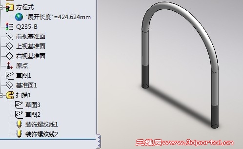

[求助] 这个能不能用钣金展开功能展开
发表于 2012-3-6 14:11:56 | 显示全部楼层 |阅读模式 来自: 中国上海
7.jpg 这个能不能用钣金展开功能展开

这要展开吗?
发表于 2012-3-6 19:30:13 | 显示全部楼层 来自: 中国河北保定
如果需要得到长度,一般这种情况可以考虑使用“焊件”功能

这阿是吊杆呀?算中心线的长度即可,不用特意去展开
