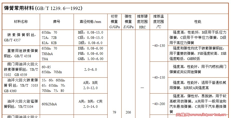

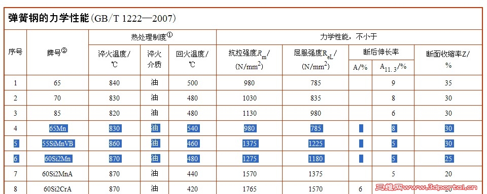

同为弹簧钢,哪个力学性能更好一些?价格有什么区别?谢谢!
发表于 2012-3-6 14:21:47 | 显示全部楼层 来自: 中国江苏常州
60Si2Mn的力学性能及抗松弛性能更为优良。$ E  I2 Z  d8 {; Q! l7 R* K% ~) w
从价格上说60Si2Mn也高于65Mn。

& v9 ?$ E* D) G  D* X60Si2Mn的力学性能更优。+ o; K' L" \, U% o
65Mn主要用于一般的,线径较小的弹簧,线径较大的用60Si2Mn(淬透性较65Mn好)。

60Si2Mn合金弹簧钢是应用广泛的硅锰弹簧钢,强度、弹性和淬透性较高。  C  t1 u! O  G0 A& }/ T
60Si2Mn合金弹簧钢适于铁道车辆、汽车拖拉机工业上制作承受较大负荷。  4 W7 m! z7 o) `/ U- P
60Si2Mn弹簧钢的扁形弹簧或线径在30mm以下的螺旋弹簧、板簧也适于制作工作温度在250 ℃以下非腐蚀介质中的耐热弹簧以及承受交变负荷及在高应力下工作的大型重要卷制弹簧。
