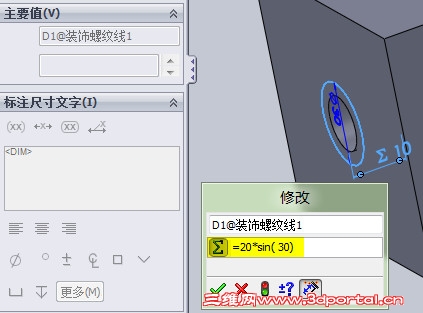

[求助] 装饰螺纹线长度怎么不能用公式呢
发表于 2012-3-6 14:05:29 | 显示全部楼层 |阅读模式 来自: 中国上海

先标上,然后修改,就能用公式了
