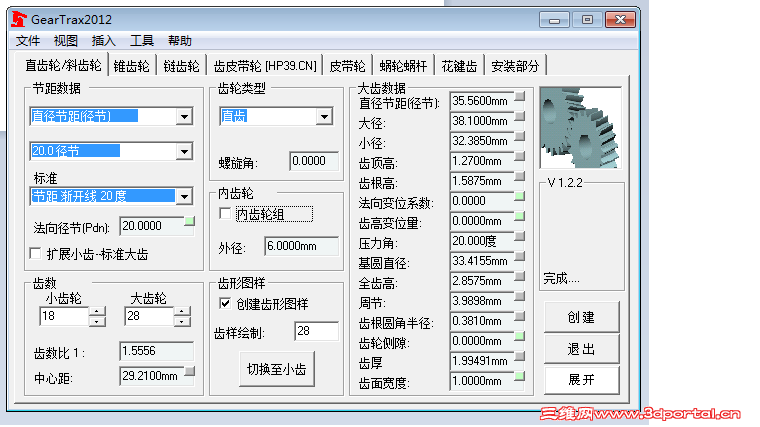

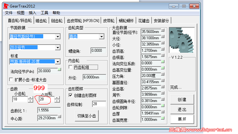

请教各位大侠,怎么用CamTrax2012 画齿条

好像没有!用solidworks自带的Toolbox吧!
发表于 2012-3-5 22:49:40 | 显示全部楼层 来自: 中国浙江宁波
大齿轮输入999,画出的就是齿条。

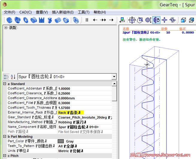

楼上的是近似画法吧?!
/ c# s6 n  K% ]! v( R0 A) b  ^' J* j1 \/ t- v8 o1 y1 u
GearTeq 里有齿条(Rack)

楼上的是近似画法吧?!
5 X& R- M3 T7 J" f) |5 Z! b. e) V, V$ p1 {1 ~8 t
GearTeq 里有齿条(Rack)
  R6 b# W( t; F, Z3 l. A4 M+ }) J$ n1 f, G- ~) Q+ r
看看CamTrax的帮助说明,是不是近似画法;在说话。

呵呵,wksh,不好意思,我主要用 GearTeq,一般不用 GearTrax,所以不清楚 GearTrax 的功能。
3 ?. E  a/ b; P7 \' T我收回 4 楼说的“楼上的是近似画法吧?!那句话。
8 @& i+ f. r; `& s, X' A, ]6 |: G: \" t: ]
从使用上来说 GearTeq 的精度要比 GearTrax 高一些,参数设置要多一些,设置起来也灵活些,也不用把 SW 的特征树改成 E 文,还能做传动系统,设计齿轮和齿轮传动系统推荐用GearTeq。7 m/ G* b' E1 l) Z" Q, E
GearTeq 和 GearTrax 计算精度的比较看这贴:http://www.3dportal.cn/discuz/viewthread.php?tid=1091519

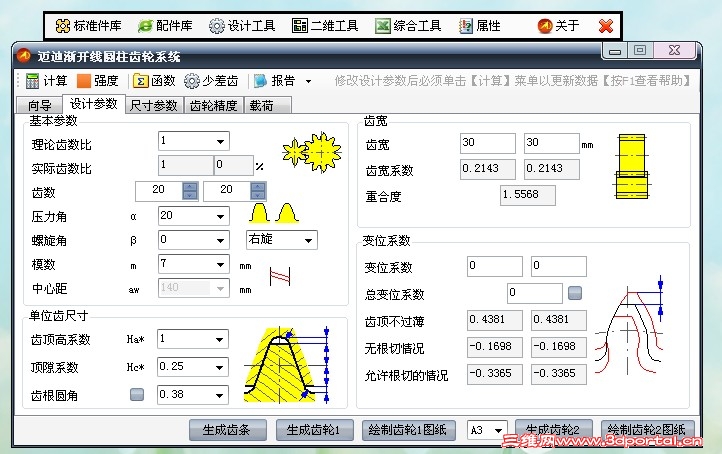

使用迈迪可以画齿条……: M  w% ^5 ^8 }+ f
图片就是使用迈迪生成的齿条……
发表于 2012-4-30 09:41:21 | 显示全部楼层 来自: 中国安徽蚌埠
使用迈迪可以画齿条……
) z4 t1 E  Y* _  B+ [! x/ T& c图片就是使用迈迪生成的齿条……/ l/ o. B/ j& W% o8 X0 }( R2 f; d
wwwzzzvvv 发表于 2012-4-30 09:25 http://www.3dportal.cn/discuz/images/common/back.gif
& I, v1 Y8 X* o  F
迈迪生成齿条……
发表于 2012-4-30 14:29:54 | 显示全部楼层 来自: 中国上海

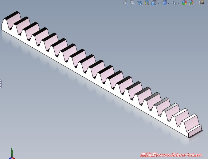

齿条只是梯形截面一步拉伸而已,有没有插件实在无所谓。
发表于 2012-4-30 16:24:12 | 显示全部楼层 来自: 中国江苏泰州

按照你说的,那么画个直径1米的足球和画一个真实直径大小的足球是一回事了……
发表于 2012-5-2 12:40:54 | 显示全部楼层 来自: 中国江苏常州
三楼,可以解释一下为什么是999吗?
发表于 2012-5-2 12:49:25 | 显示全部楼层 来自: 中国安徽蚌埠
三楼,可以解释一下为什么是999吗?( N. B3 F  j- _8 {3 }! Q4 Z
jtcj505 发表于 2012-5-2 12:40 http://www.3dportal.cn/discuz/images/common/back.gif
; S4 {# x9 N9 N! c  a
齿轮达到一定的直径不就几乎接近于齿条了吗……

朋友的话听不懂,足球没有1米直径的,而齿条虽然其相对的啮合齿轮是渐开线齿廓,但是齿条本身的齿廓却实实在在是梯形的,而不是渐开线的。相信足下不会是连这个基本概念都不清楚的。
5 [( g1 R, v8 L! U4 W, {) t; l而且迈迪的齿条有一个缺点,齿根处没有圆角。
