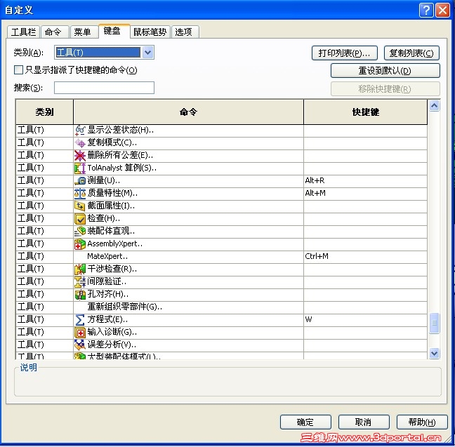

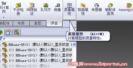

这个二楼说了,就是你要把每个零件的材料都设置好,要是没有材料的话,质量就不正确,你把材料设置好,按照下面的设置步骤设置好后,直接按快捷键就出来质量了。; z# o! n2 `2 ~/ L

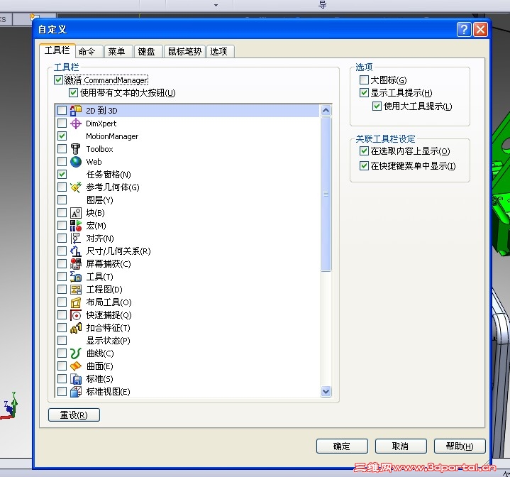

solidworks里面有自定义快捷键。你点击选项下面的自定义(如图),会弹出自定义窗口,点击到键盘窗口,选择工具,找到质量特性,点击后面,自己设置个快捷键,就行了(别和别的快捷键重复就行)。

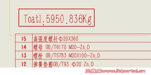

3# 楚乐成 可能我是没有说清楚。。请看照片,我是能不能自动生成那个总重量。。
