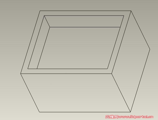

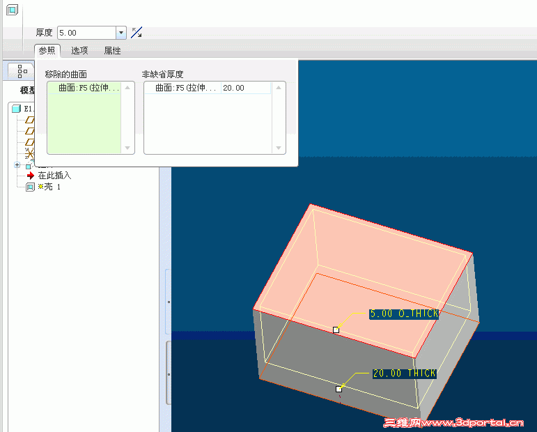

[求助] 零件抽壳

发表于 2012-3-4 12:51:16 | 显示全部楼层 来自: 中国江苏扬州
附件我已经看了,你剪切材料后的厚度只有10mm了,而你抽壳厚度要达到20mm,就不能实现了
发表于 2012-3-4 17:56:19 | 显示全部楼层 来自: 中国广东肇庆
是有局部壁厚吗?
