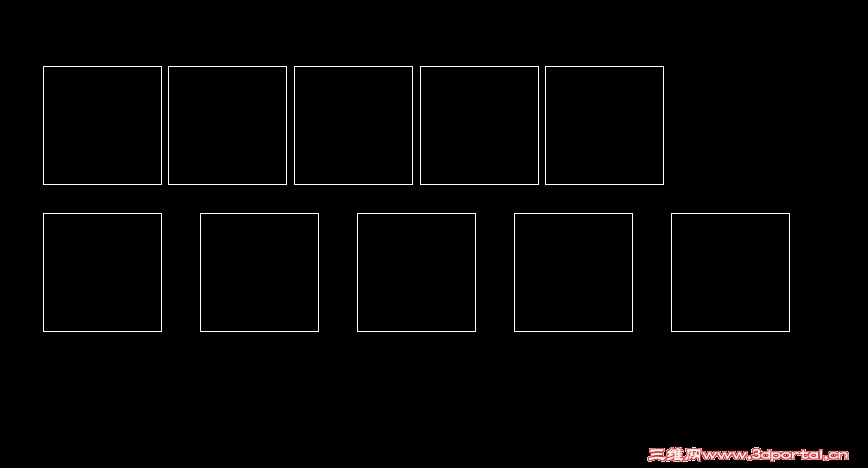

大家有没有见过什么机构可以让他们等距的拉开,比如以前的间距是2Mm,现在同等的 要拉到间距为5mm, 888.jpg ,谢谢

看一下铁门,

两边用楔块插入缺口然后用平行四边形机构撑开到定距。用螺钉限制平行四边形机构的行程(参考活动栅栏门的结构)。
