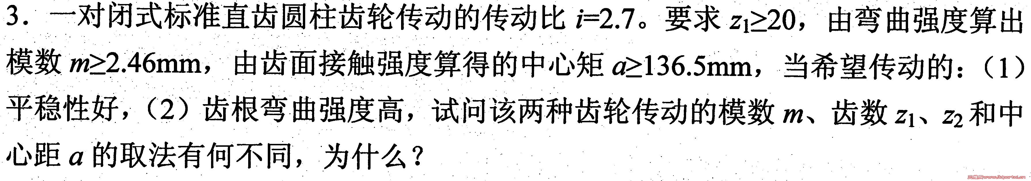

[求助] 请教,关于齿轮接触强度和弯曲强度的问题!
发表于 2012-3-1 21:47:11 | 显示全部楼层 |阅读模式 来自: 中国江苏南京
请教,这个问题该如何回答?
发表于 2012-3-1 22:06:20 | 显示全部楼层 来自: 中国湖南岳阳
平稳性好——斜齿轮(重合度较大)。+ |! r5 B" j2 }# e) q: U4 H$ ?
齿跟弯曲强度高——没有必要太高,合适就好,答案很多,符合条件就行。; X9 U  J0 |1 S+ }
参考一下。
