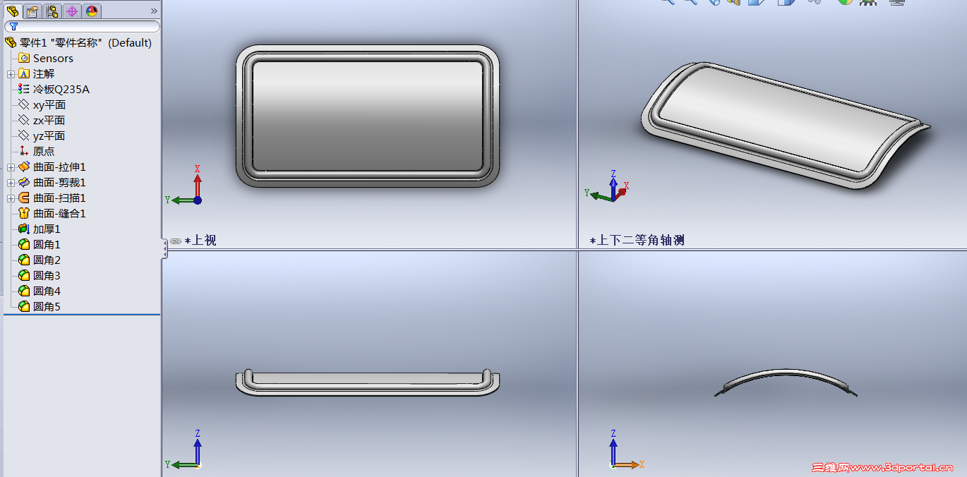

一直只用简单的拉伸之类的命令,今天遇到曲面了,请大家帮帮忙

是这样子吗?

sw2011

 楼主| 发表于 2012-3-2 09:59:11 | 显示全部楼层 来自: 中国江苏苏州
谢谢了啊!1 G* k& W# |6 V
不过貌似画反了,大圆弧应该在内侧  呵呵

 楼主| 发表于 2012-3-2 11:38:40 | 显示全部楼层 来自: 中国江苏苏州
还是没搞定啊,加厚不了  老是有缝隙

发表于 2012-3-2 19:56:21 | 显示全部楼层 来自: 中国河北保定
在扫面的时候,还要选上引导线, G' r) P* S0 v9 e
缝合时要选择下面的公差间隙对勾
: t  H" e. z( i7 g% ?这样一般的曲面都可以加厚了
4 @. j% f& I  w, C  c呵呵

也可使用曲面拉伸去做
