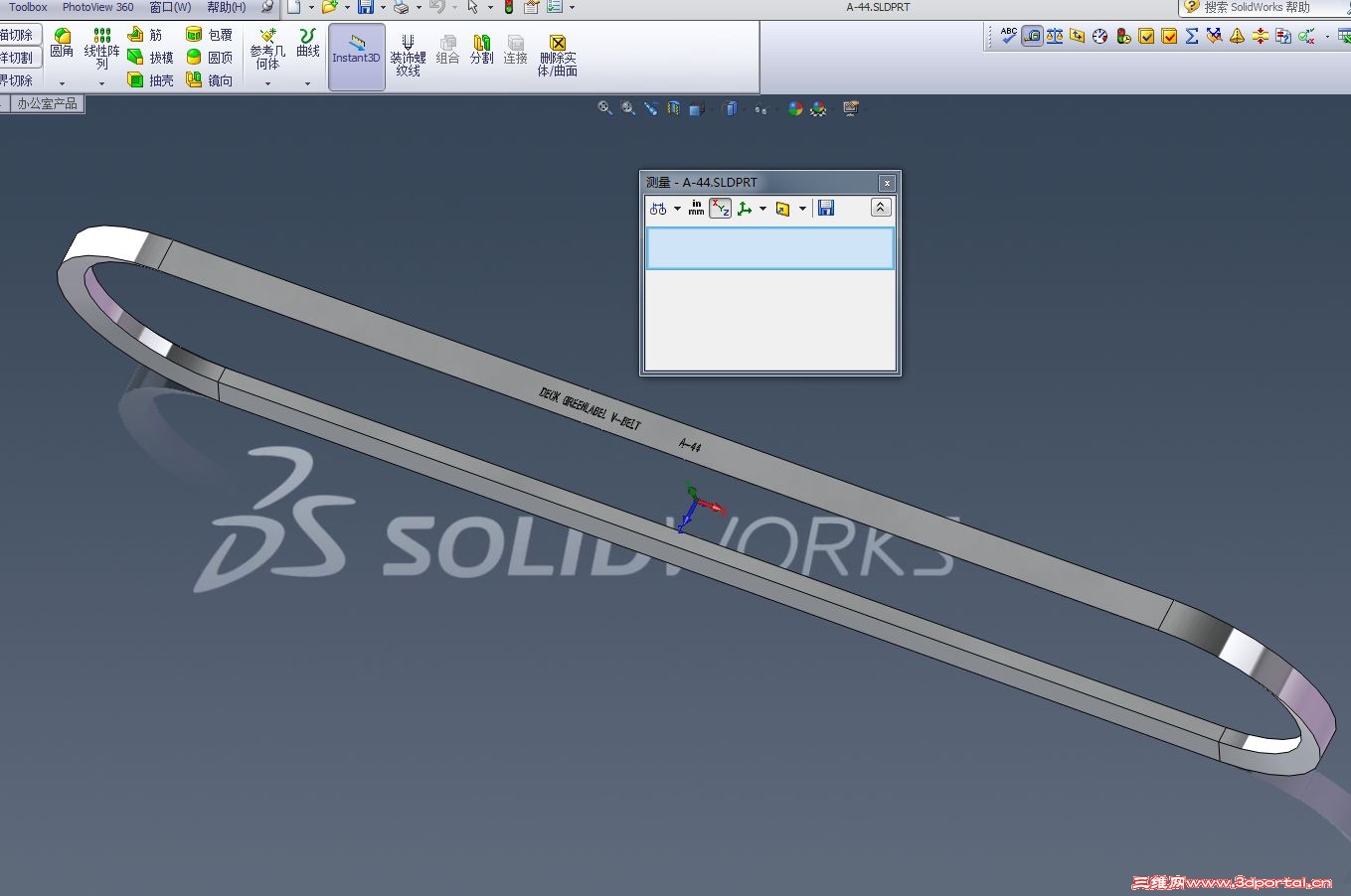

4 [8 {" {: _  z! ^画了一个皮带后,用测量工具能测量出周长?# B) n2 `; K: W9 w/ |4 E) s
; e3 }6 |; V5 p  j 捕获.JPG ) @# c& b/ Q- v# c) e! F

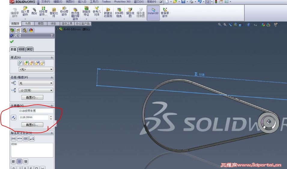

' s& L0 l+ V& d, s用方程式驱动比较简单/明了,不用测量,想改变长度/轮子大小也方便+ T: W) w! |5 a1 g$ J1 u/ ]
4 m* E- v: p# ]/ ^& t' y
- }" I, h  x/ {# }7 c5 O; [5 M) [$ {5 Q7 `% x; k' S, E
7 i/ }) X5 K" ?/ U, J- x" T
用皮带长度来驱动轮子之间的距离,不用轮子之间的距离来生成皮带。
1 Q! h( g, d$ }0 E& F- u" h: o) T  J" q9 |
不同规格的皮带,长度是一定的,这样做比较合理,个人感觉
6 z9 c+ S: Y8 H8 E& [4 t
0 D. z6 W  P, t+ k2 g" k( R' B1 K  l$ V
未命名.gif ; g3 Q7 t6 \9 W2 \8 b, ]

开始画了个皮带,想用测量工具皮带长度,发现没法测量,就转换思路,用皮带长度来驱动啦

好像属性里就有,自己查下,不用算
