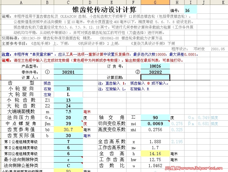

测绘主要是测量外形尺寸、齿数、大致大、小径等,再计算确定齿轮大端模数、角度、齿厚及公差等。参考一下小软件。
锥齿轮传动设计计算.rar
36.17 KB, 下载次数: 10
