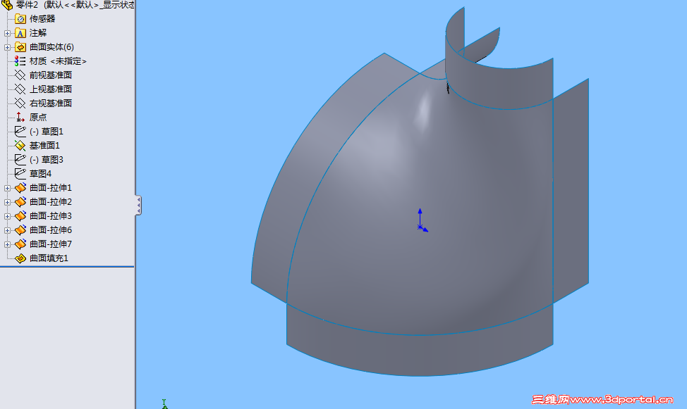

[求助] 此图怎么不能填充?说有开环
发表于 2012-3-1 10:10:33 | 显示全部楼层 |阅读模式 来自: 中国安徽安庆
如题。。。。。。。。。。。。

发表于 2012-3-1 11:53:44 | 显示全部楼层 来自: 中国上海
截张图看看
发表于 2012-3-1 11:59:00 | 显示全部楼层 来自: 中国浙江嘉兴
是不是这样!?4 L6 ~7 I- \  V1 A2 c# A6 |- Z

发表于 2012-3-1 12:24:42 | 显示全部楼层 来自: 中国河北廊坊
把所有草图隐藏。就可以填充了。

发表于 2012-3-1 15:39:50 | 显示全部楼层 来自: 中国浙江嘉兴
把所有草图隐藏。就可以填充了。
! Y8 J9 C, ~6 r7 f* bgld123 发表于 2012-3-1 12:24 http://www.3dportal.cn/discuz/images/common/back.gif
5 Z1 {' [+ N1 a/ D
! t3 A) J1 A9 s& P楼主解释的完全正确,修补曲面一定要捕捉你要修补曲面的边线,不能捕捉草图,如果添加草图,也只能做修补形态的引导线!
