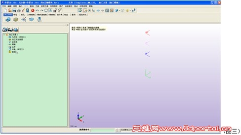

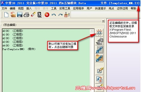

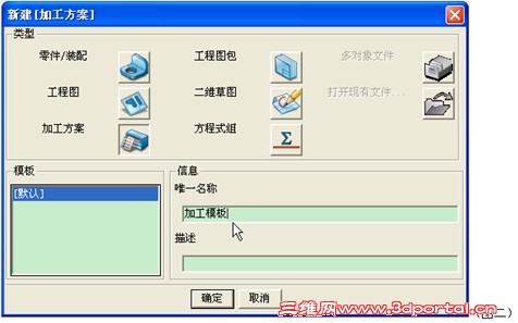

Step1.启动中望3D,点击菜单栏:文件→模板,进入到如下界面。(图一)
; }, B/ E( q- K- t6 i# d
1.jpg " x7 |1 n- A1 n3 n& t2 v
(图一)
' m- I6 X2 [, I+ A+ T* Q$ R4 R4 h& n
Step2.点击创建新对象,进入到如下界面。在类型中选择加工方案,接着给定一个唯一名称。(图二)
- g9 H0 D/ l" ^8 i& a& k8 b' N! y" K
(取模板名称时,我们可以以部门或者零件类型等有实际意义的词来划分,这样直观方便使用.)
2.jpg 1 v; x# e7 Y. y; M, d9 e* v
0 E* A- {4 W7 v
Step3.点击确认后直接进入到加工模块,点击保存。(图三)! v4 |3 L+ N* i( z( ^. b
(这里建议大家,在每次完成一段工作后,都保存一下文件,养成一个良好习惯,尽量避免不必要的损失.)# `7 L) V/ w% {4 F5 G2 V
3.jpg 1 a' \; V# E5 X$ Q* D% D
1 r- ?. u/ v: T: r8 T; F

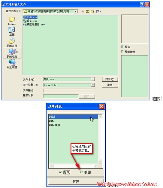

2.输入刀具
6 ~: \& r% x! x- j- T
在这里,我们只把常用的刀具(亦可指加工中心上固定的刀具)输入到模板中,这样便可直接取用,为避免刀具过多而影响选用的效率,建议将其它刀具写入刀具库中。
8 s- Z* y% L- x( d
Step4. 点击菜单栏:工具→输入对象,进入到如下界面。打开文件刀具.csv,输入已经做好的刀具。(图四)
* @5 `2 i( h9 H$ V2 |; T
可以看到图四的文件类型选项,.csv和.txt。这两种类型都是纯文本文件,都可以用EXCEL来编辑,这里及下面我们都采用.csv的文件类型。: r7 B- R" a0 [7 e. _& t
& r5 I& Y* h' N8 `Step5.此时,在工序中,点击刀具选项,我们直接进入到刀具列表,而非刀具库,快速选用。(图五)
; D& Q8 c) ^: y: F$ b/ b/ u' x
我们选择的工序类型和刀具类型是相对应的,例如:我们选择铣削的工序类型时,在刀具列表中就不会出现钻削的刀具。
4.jpg . l& K8 x& y/ G! \: q  N" c1 R2 ^

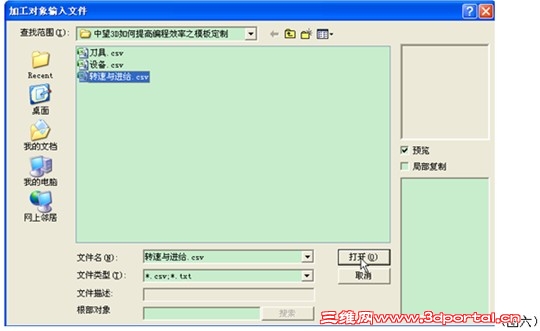

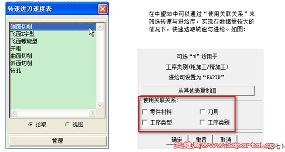

  }" L- |* G0 r3 G. q3 E$ K! p. z3.输入转速与进给
5 I* x9 S; q. `6 h- YStep6.点击菜单栏:工具→输入对象,进入到如下界面。打开文件转速与进给.csv,输入已经做好的转速与进给。(图六)
9 R( n5 Q, h" S. ]3 Q+ O) O& }, o) @(提示:我们的刀具、转速与进给以及设备文件都是.csv文件,仅内部参数有所区别)( i" h; P; u2 b2 k
6.jpg - Z% B5 r* ~4 x6 }! U
/ f  k) J! B% ^- D$ d" t
Step7.进入工序参数里的速度、进给项,点击靠下的从其他表复制值,此时,直接进入到转速进刀速度表,而非速度与进给库。(图七)
$ }) _. [9 T3 ~  `+ B* T(注意:转速进刀速度表不会与工序类型相对应,但是要注意区别工序的类别是粗加工还是精加工。另外,这些列表都是以阿拉伯字母升序为原则排序。)
4 U  Q! {6 H; b/ g4 I4 U6 v/ C9 L

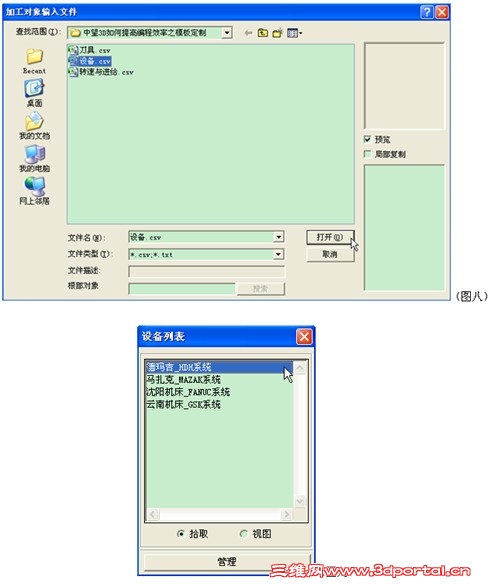

4.输入设备
; h. f% J% T* ]# |2 B3 t/ ^* y, Y& D. v: `
这里的设备是指我们的数控机床。设备的选用在一个零件的加工编程中只需选一次,不会像刀具和转速与进给的选取那么频繁,但设备内的参数选项更多,重复新建会更麻烦,而且数控机床对于一个企业来说又是一个极为固定的生产设备。所以有必要在模板中先设置好,在CAD编程时直接调用。
) z1 h$ j; V3 S2 c3 P
) I! `3 x9 |* E) @* gStep8.点击菜单栏:工具→输入对象,进入到如下界面。打开文件设备.csv,输入已经做好的设备。(图八)
$ o8 D6 ~7 a7 g3 g
+ l! K5 {' V$ a6 H3 f% z! eStep9.点击方案管理器的设备,直接进入到设备列表,可以看到设备已经输入模板中,从中选取你需要的机床。(图九)
, {# w# v# S4 L  W

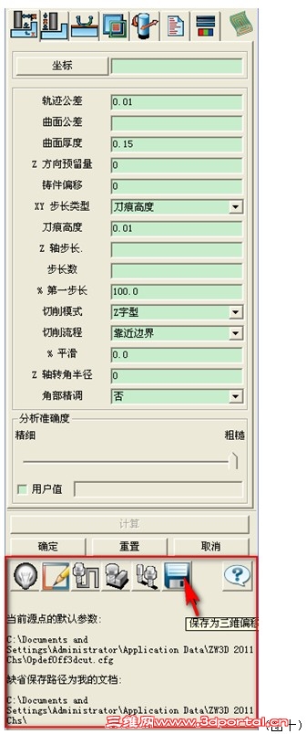

5.工序参数的保存与调用
: R; v; O' a* X7 C
" _* x+ c7 W  _; Z, G; P; h- L
在工序中,参数是一个非常重要的选项,包括切削参数、极限参数、进退刀参数、后处理参数、显示参数、进给参数等。进给参数前面已经介绍了更简便的方法,这里不在重复。
; |$ d. U" A0 |  k8 w
8 Q) D7 R# o: U# {: B$ L
需要区别的是,前面采用的方法都是指定输入文件。在这里,我们需要进入到工序参数的界面,可以看到在靠下一行,有一个保存按钮,设置好我们常用的参数后,点击保存。那么下次在调用这种工序时就是你目前保存的参数。
  u: w$ U1 ^5 B* e& t/ ^" V6 r
- t3 A% z5 R, n: y$ y* P2 h
保存位置可以自己指定,但是调用位置暂不支持指定,默认为个人用户目录下,如图十。
5 {; Y6 L+ \' A; d! g( e2 P9 i) c9 V
  J7 F% r, ]2 ~/ e8 s+ w8 e5 ]
7 ^, m; x4 l6 y  F+ u
(提示:1.个人用户目录一般为 C:\Documents and Settings\user\Application Data\ZW3D 2011 Chs\,需要注意的是 Application Data 这个文件夹一般是隐藏文件,需要手动显示方可将参数文件保存到默认位置。0 K8 w% Z# h% h; {7 W0 u- e- A5 |
4 P* t, G* d: i; X7 a, F: N2.
不仅仅是在模板中可以保存工序参数,在其它中望3D文件中的加工环境下都可以保存工序参数文件,同时也不会违背提示3的原则。
! T3 z; [' g$ `$ Q& U% z& \& b/ M! H$ T1 Z! G* j3 w0 _
3.
不支持同一种工序有不同版本的参数文件,后一保存会覆盖前一保存,该文件名后缀为.cfg。)

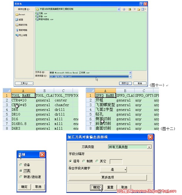

/ h) P' I/ g$ L4 S. v前面只讲到如何使用.csv的文件,现在来介绍它是如何创建与修改的。.csv文件可以用Excel打开,也可以用Excel来创建、修改,从而可以利用Excel强大的功能批量的、快速的创建加工数据库。
5 u7 s' I* A, B, I. h  L/ c& X" t8 }7 i1.新建一个Excel文件,输入数据,另存,选择保存类型为 CSV(逗号分隔)(*.csv) ,如图十一:
4 j! N# b) t  @4 r& }: X( Y' _3 s* \
& \7 K4 @  q5 P/ {! \2.在.csv文件中,数据的格式是怎么的呢?# q2 D$ z, z. ]5 R0 h
我们可以看到下面两张图,数据内容由两部分组成。首先第一行是变量名称,然后第二行及以后行数输入的不同刀具名称相对应的值,转速与进给和设备文件同理。(图十二)7 b' K- a5 f4 s" D" H' g* C+ @- Z
; {/ J, q! X1 q6 W2 A% E& K- F3.如何获取第一行的变量名称呢?9 I3 k* }, W7 J. S, I4 p, R
第一次获取变量名称的时候,我们可以通过在一个包含刀具、转速与进给、设备的加工文件中,点击菜单栏:工具→输出对象;第一步,选择类别;第二步,选择项确定。如图十三:
- W# s8 _/ u( Y/ V  l( a
' z; H8 I, T( w0 O0 d" ^
在输出位置查看刚刚输出的.csv文件,便可看到第一行的变量名称,此时,我们可以根据加工需求去新建、修改、删除第一行以外行的值。1 e: B4 L1 b7 v. z) |; c
