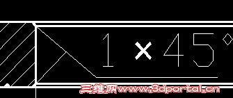

[img]file:///C:/Program%20Files/Tencent/QQ/Users/185893923/Image/$1Z1J(GDC{2[TT[W7G~3V}D.jpg[/img]- a7 d  J. P# S6 ]; g; T  j2 Z
6 w4 m. w% D  k  F
在SW中,大家对于这种双倒角标注是怎么做的啊,我记得好像是标注的同时要按住什么键,现在忘记了,希望有人出来说说,或者有什么更简单的方法标。

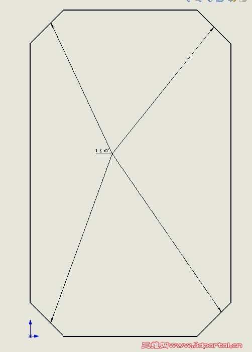

按住ctrl键,拖箭头到你要的另一个倒角位子。

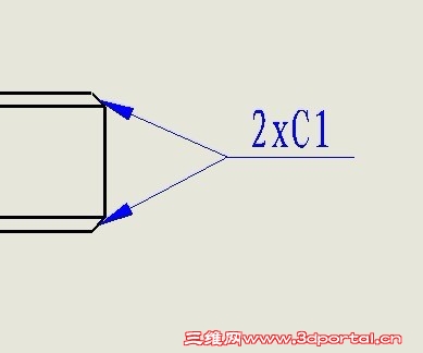

 楼主| 发表于 2012-2-28 21:34:00 | 显示全部楼层 来自: 中国广东珠海
& ]3 j% }7 Q- Q
) a2 \# U; o9 T) F% h* s( P7# moshi99
! C5 S( G8 a6 D' ~# J+ V) ]  T是那样的,唉理解能力太差,没有办法。
. n2 `" P& L! n1 h3 E  以下是我的一个朋友给我讲的步骤,感觉挺好:
; I9 x- k9 n% e. m$ {你先标一个倒角,把倒角移开后,按住ctrl键,用鼠标左键在箭头上移一个圆点出去,就成两个了

 楼主| 发表于 2012-2-28 21:44:31 | 显示全部楼层 来自: 中国广东珠海
本帖最后由 lgs1114 于 2012-2-28 21:48 编辑 3 @2 w3 u& l0 X- i* l
# \% c" B& ~: Z9 l; @) O
还可以这样标,就是感觉不是很好。

发表于 2012-2-29 08:49:13 | 显示全部楼层 来自: 中国辽宁盘锦
上面的这些标法,你能保证关联的吗
 楼主| 发表于 2012-2-29 17:45:03 | 显示全部楼层 来自: 中国广东珠海
13# 阿帕奇 5 [1 \; \9 ?" `! `/ |: M
  我在9楼说的方法是可以关联的,至于11楼的方法和9楼方法异曲同工,只是在前面标注的文字不一样罢了。11楼那种效果可以用两次注释标注搞定,感觉麻烦,不推荐。
3 ?# m7 A1 z! W" l: z  x7 t! {9 Z$ ?# q3 G  ~: T
          以上方法都是和同学或同行的朋友讨论得出的,鼓励能提出更好方法的朋友发帖。4 ^% Q6 M$ r3 K$ e# x& m
