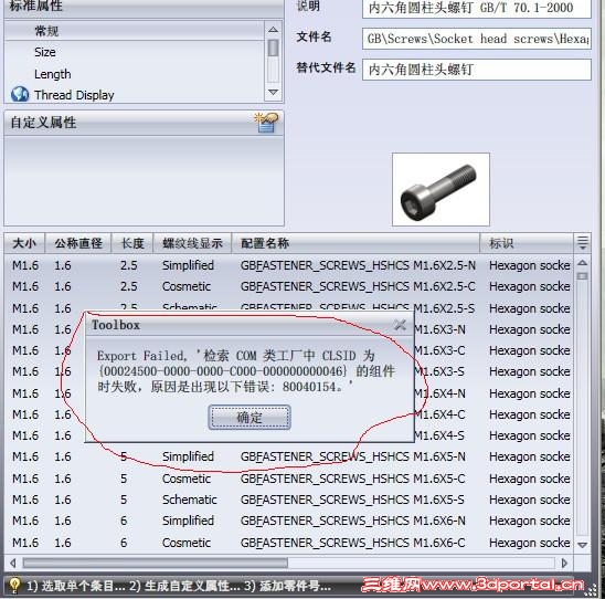

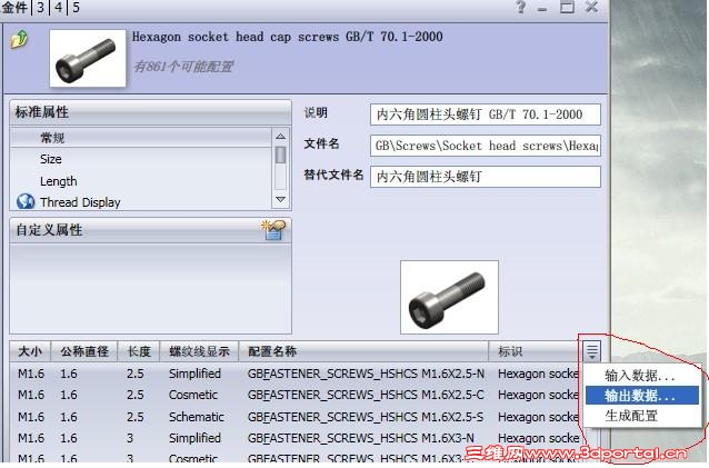

我在设置toolbox时,输出规格表时,出现如图的问题,求解释!
% B: J. ]7 n8 P 2.jpg ( o! S2 [4 n( {4 [( t
我用的是SW2010版,准备导出EXCEL表格,修改后再导入!(设计树里,标准件显示为英文,我想改成中文,包括说明什么的!)

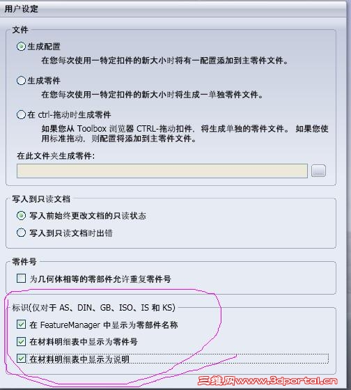

本帖最后由 showway 于 2012-3-6 14:59 编辑 0 H" S  h% T5 u$ @7 M" i& \
* A4 ^- a$ Y3 z6 Q/ ?4 y% [, [7 l终于在网上找到解决方法了,不用添加自定义属性也可以!$ @5 o  W4 _) c/ w8 ]9 x, N
001.jpg & P" u# M3 m" O1 n
勾选最后三项,系统默认是没勾选的!4 u1 d- V$ F- d3 T' |- a7 e9 u
' M* P' y4 d# K9 s; \( }' b, Y! E希望对有同样困扰的亲们有帮助!6 k+ a- W: g1 O9 C$ v5 k  {+ i9 a
  刚开始因为出工程图时BOM里全是英文!
