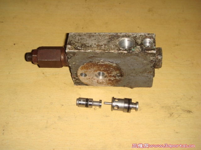

油缸上的阀,阀体锈蚀,只能见到 1E14-P4-6G-50S45 文字,体积比香烟盒大一些,阀外观像哈威的风格,我百度了一下,与丹弗斯的型号相近,但样本上查不到,这个阀是丹弗斯的吗,现在还产吗?有熟悉丹弗斯的吗?麻烦帮忙解答一下。

照片右边的螺纹孔内只有一个约0.3mm小孔(我用0.5mm钢丝插不进去),容易堵塞,想问一下有必要设计如此小的孔吗?此孔如何加工的?

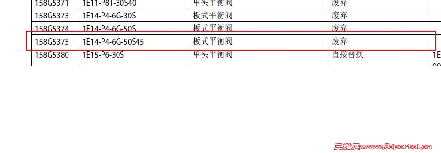

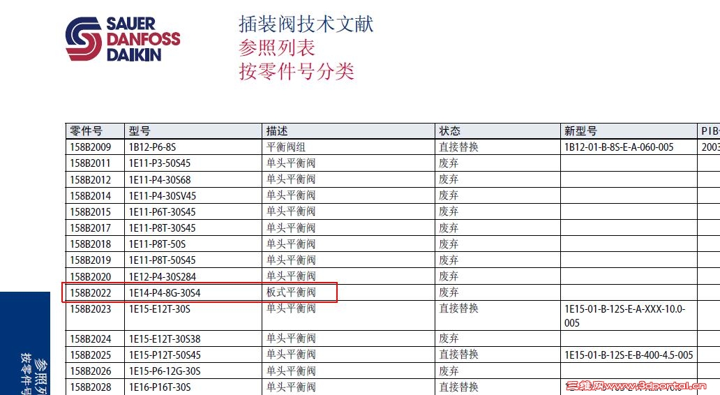

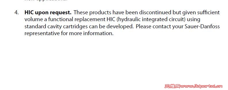

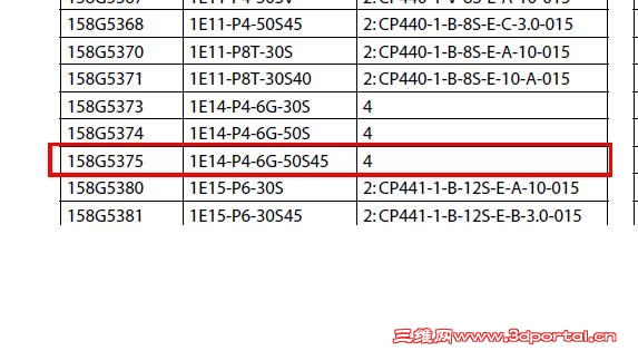

看型号确定应该是comatrol的插装阀,但有没有废弃不好说(未看到一模一样型号),你可以问下sauer技术部,可能有替代型号
发表于 2012-2-27 22:06:28 | 显示全部楼层 来自: 中国浙江杭州
本帖最后由 zls888 于 2012-2-27 22:13 编辑 5 Q% [( E+ M5 c$ j) Y. T1 \
+ k+ @1 u( @7 M( U( \' u& w. \
根据sauer文献,此型号已经不再提供,详细见说明
